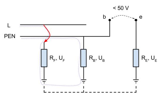

Det närmaste jag kommer en förklaring är denna bild jag ritat:
Man antar felfallet att en fas får direkt kontakt med jord som den röda pilen visar. Det orsakar en ström som den prickade linjen visar, genom felstället resistans mot jord, genom jorden, genom jordtaget B och dess resistans RB vilket orsakar en ett spänningsfall UB över detta.
Man kan anta att jordfelet är ett ganska dåligt jordtag, dvs att RF >> RB. Spänningen UB bör alltså vara relativt låg, men det kan man inte veta säkert.
Spänningen UB är den beröringsspänning som personer upplever mellan utsatta delar och främmande ledande delar, mellan punkt b och e. Denna spänning ska hålla sig under 50 V. Man vill alltså ha en förhållande mellan dessa spänningar enligt formeln.
Men detta resonemang är antagligen helt fel...jag kommer inte längre. Hjälp!
Vad är RE och vad har den för betydelse? Det flyter ingen ström genom RE i felfallet, vilket innebär att punkten e har jordpotential. Potentialen mellan b och e är alltså densamma som UB. Skulle man göra en skyddsutjämning mellan b och e så kommer potentialen mot jord återigen att bli UB. En person som samtidigt berör punkterna b och e innebär att en resistans på ca 1 kΩ kopplas in mellan b och e. Storleken på RE är troligen minst en faktor 10 lägre, dvs RE har endast marginell betydelse för den ström som flyter genom kroppen. Eller??

24 jan 2014 15:03 - 24 jan 2014 15:10 #4 av Tomas Karlsson
Jag tog mig friheten att kludda lite med din fina bild Bo, kanske klarnar det för dig om den ser ut på detta sättet.
Tyvärr verkar det inte gå att bifoga bilden.

24 jan 2014 20:51 #7 av Bo Siltberg
Tack, detta fall är ju begripligt. Man ska alltså inte låta sig luras av att de skriver "fel mellan fasledare och jord" :angry: Återstår bara att begripa varför detta i mitt tycke udda fall tas upp i reglerna, men det står ju faktiskt "ett exempel" på villkor...
24 jan 2014 22:59 #8 av Tomas Karlsson
Ja, de skulle kanske korrekturläsa eller slipa lite på formuleringarna ibland. Och det kan nog ses som udda i många fall men ger ändå en bild av varför man ska ha ett relativt gott jordsystem i ett nät.

25 jan 2014 11:41 - 25 jan 2014 11:41 #10 av Michell Martic
Tomas Karlsson skrev: Ja, de skulle kanske korrekturläsa eller slipa lite på formuleringarna ibland. Och det kan nog ses som udda i många fall men ger ändå en bild av varför man ska ha ett relativt gott jordsystem i ett nät.
Har jag uppfattat det rätt när den främmande ledande delen är "jorden" som spänningssätts i texten?
Sättet det är skrivet på antyder direkt spänningssättning av jord och inte via främmande ledande del. Främmande ledande del har ju okänt motstånd ( ≤ 4000 Ω) till jord medans jord är något som ger spänningsfallet 230V över last vid U0 = 230V om last kopplas in mellan jord och fas.
Har jag uppfattat det rätt om det är detta som är den olyckliga formuleringen? Att man kallar den främmande ledande delen för jord?
25 jan 2014 12:10 #11 av Bo Siltberg
Det var det som lurade mig i alla fall...
25 jan 2014 12:56 #12 av Tomas Karlsson
Ja, det borde kanske stått något i stil med "Jordslutning till ledande del som inte är skyddsjordad och med övergångsmotstånd till jord som inte får understiga Re i följande olikhet ........".
Så det är nog där du blev lurad ungefär som Bo.

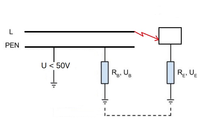

27 jan 2014 19:36 - 27 jan 2014 20:37 #14 av Mats Jonsson
Den här skrivningen har funnits med några år nu även om texten delvis ändrats en del. Till STFs elsäkerhetsdag år 2000, då utgåva 2 av Blå boken var relativt ny gjorde jag en bild över denna skrivelse. Men det var ingen som var intresserad så jag har nog inte funderat på detta sedan dess. Roligt att du Bo tar upp frågan nu.
Försöker bifoga bilden.
Edit:
Det handlar alltså om att distributionsnätets sammantagna jordtagsresistans (RB) måste vara så lågt att PEN-ledaren inte kan spänningsättas med en spänningen som överstiger 50 V vid t ex fasbrott i friledning.

29 jan 2014 19:05 #16 av Bo Siltberg
Jag tror jag skickar en felrapport till SEK ang denna formulering :smack:
Det innebär att min ursprungliga bild inte var så fel ändå om man byter plats på beteckningarna RE och RF.
Den nedfallna fasledningen landar på, ja vadå. Man har ju ingen kontroll på värdet RE så det blir ganska svårt att komma fram till ett värde på RB.
