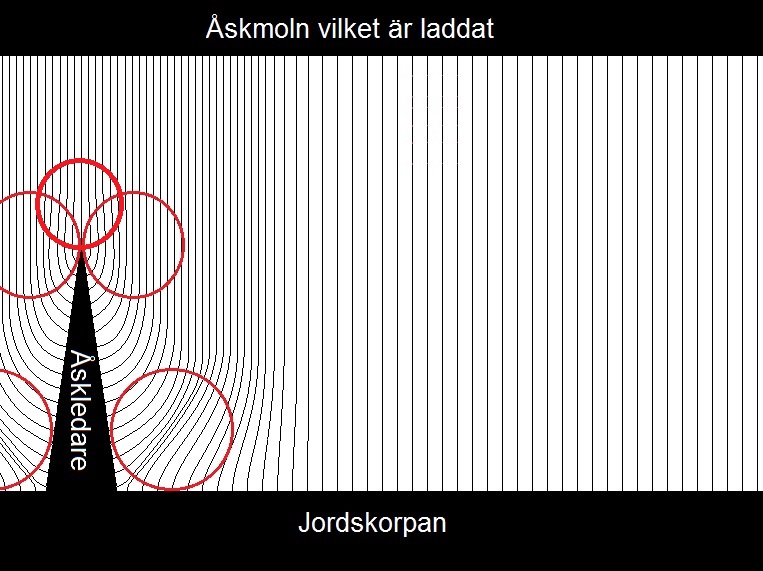

Jag ville bara tillägga en sak om det där med åskskyddet. Med spetsiga föremål så ökar fältstyrkan relativt det andra laddade objektet från den punkt som är spetsig. Det i kombination med att laddningens från jordpotentialen koncentreras mot denna punkt via influens resulterar i att det är hitåt urladdning vill ske. Genom att få en väldigt hög fältstyrka på den lilla ytan så kan vi få flera små urladdningar efter varandra utan att en hel blixtkanal behöver öppnas (blixtnedslag). Detta kan nog till och med synas om det är väldigt mörkt ute som små blåa sken. I princip samma elektriska fenomen som koronaurladdningar vid högspänning.
Jag har försökt rita en bild som visar fältstyrkan kring åskledaren. Avståndet mellan de utgående fältlinjerna från åskledaren och jordskorpan är desamma hela vägen längs ytan. De röda cirklarna visar områdena med högre fältstyrka. I alla fall så här det ser ut i mitt huvud.
I alla fall såhär jag förstått det.
EDIT: Tror urladdningarna på grund av åska kallas "S:t Elmos Fire" på engelska. Kan också påpeka att åskledarens funktion påminner mycket om släpjorden på en gammal citroën. Urladdning sker lite i taget så inte laddningen blir tillräckligt stor relativt jordpotential för att jonisera luften varpå blixten slår ner. Skulle blixten dock slå ner i alla fall, så har åskledaren en funktion att leda laddningen till jord undan andra byggnadsdelar och andra oönskade vägar.
