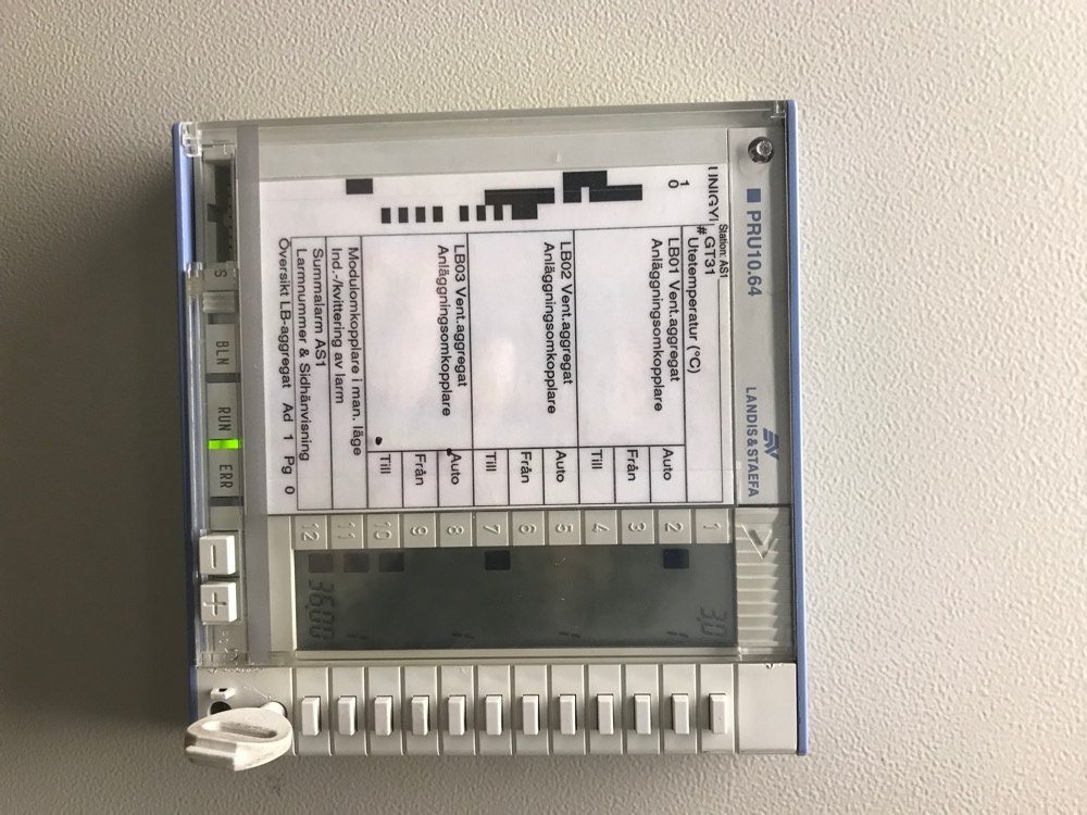

Undrar om der är någon som har erfarenhet av denna DUC.
Hur ställer man Tid/Datum och veckodag?
den har ett menyblock innanför locket men ej något blad för att ändra aktuell tid/datum och dag.
behövs det ett separat serviceblock för att komma åt dessa funktioner?
Tack på förhand

HMI var annat på den tiden. Jag har för mig du ska ha en karta med olika papper som man då sätter över texten till vänster så man ser vad sakerna i nästa meny ställer.
17 apr 2024 22:27 #3 av Viktor
Svar från Viktor i ämnet Landis & Staefa PRU10.64
Ja precis. Det borde finnas i skåpet.

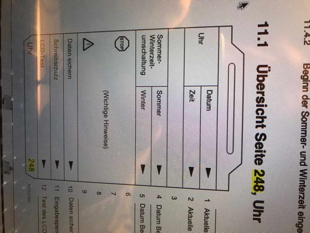

Sen öppnar man plastluckan med nyckeln man ser på bilden och byter ut ”meny-kortet”
18 apr 2024 08:43 #4 av Anders Stigö
Här kommer bifogat en manual.
