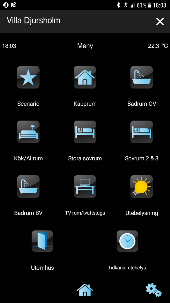

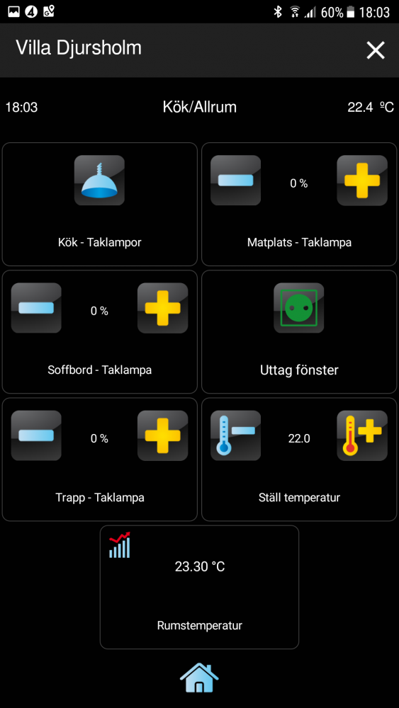

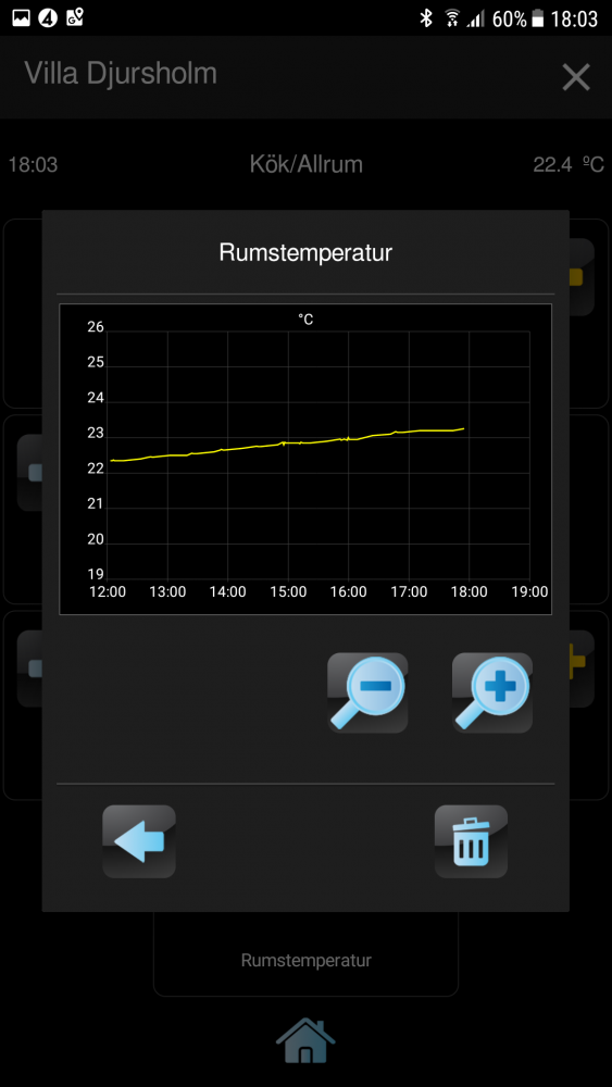

14 maj 2018 16:01 - 14 maj 2018 16:05 #8 av Patrik Hedlund
Svar från Patrik Hedlund i ämnet Zennio Z41
Z41:n är väldigt prisvärd, är enkel och har bra funktioner. Dock så är den begränsad med sina 12 sidor, men framförallt endast 8 boxar. Det hade varit väldig skillnad om den klarade 12 boxar.
Den är därför bäst lämpad för ett fritidshus eller en mindre villa.
Här är tre stycken print screen på en Z41:a jag monterat.
