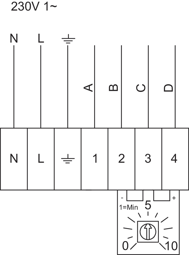

28 aug 2017 13:20 - 28 aug 2017 13:23 #11 av Alexander N
Detta fabrikat tror jag är vanligast på villorna vi gör. Tror det är 1-10v ingång på alla fläktar som heter "EC" men inte helt säker. kolla här: www.systemair.com/sv/Sverige/Produkter/f...ktar-for-takmontage/
Terminal Kabel Beskrivning
1 Svart 1 Tachosignal, Isink max 10mA
2 Svart 2 GND
3 Svart 3 Styringång 0-10 VDC/PWM
4 Svart 4 Utgång 10 VDC max 1.1 mA
Intern potentiometer, standard
