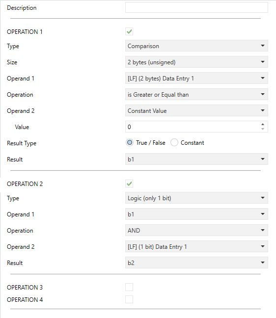

22 jan 2017 15:43 - 22 jan 2017 19:40 #5 av Rikard Ågren
Svar från Rikard Ågren i ämnet Ytterbelysning KNX
Ok bara att välja att b2 ska vara ett scenvärde i nästa ruta då.
Edit. Nä det gick ju inte alls. Hmmm

22 jan 2017 19:41 - 22 jan 2017 19:59 #8 av Rikard Ågren
Verkar inte gå att få ut ett scenarionummer som resultat direkt. Kanske går med någon omväg.
Om man låter resultat b2 vara execute condition true för denna operation så borde det funka, där operand 2 value blir det scennummer du vill trigga.
