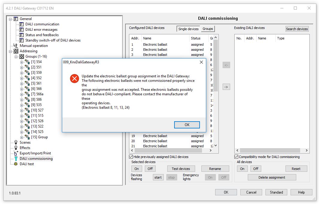

19 dec 2016 20:18 - 19 dec 2016 20:22 #6 av Rikard Ågren
Problem även med Hagers gateway men nu fick jag iallafall veta vad problemet verkar vara.
Får koppla ur berörda armaturer och kolla. Samtliga st 40 armaturer är dock av samma fabrikat, konstigt om bara 4 st skulle avvika från standarden?

19 jan 2017 16:39 #8 av Rikard Ågren
Jag har nu provat med Hagers gateway och fått det att fungera. Dock stötte jag på ett problem. Inga armaturer jag la i grupp 1 gick att dimma med 4-bit dim. Att skicka ljusvärden gick bra.
Nåväl, i grupp två gick det bra att dimma. Dock fortfarande ryckigt och det blinkar till ibland i början av regleringen. Ljusregleringen fortsätter en stund även efter att man släppt knappen. Riktigt dåligt måste jag säga
