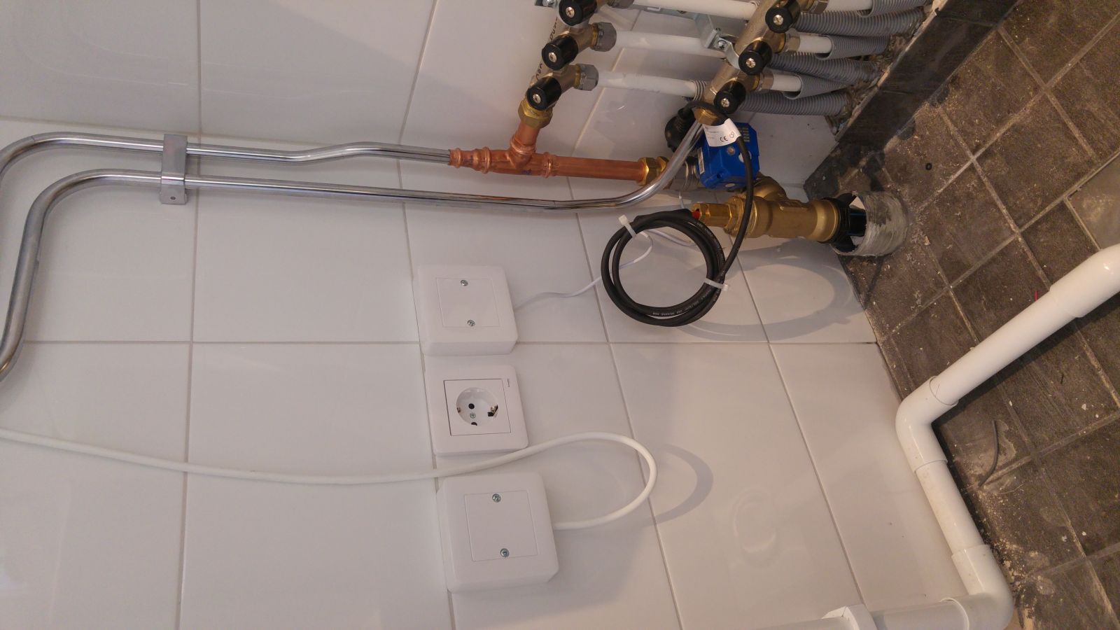

14 sep 2016 15:01 #12 av Patrik Hedlund
Så där nu är det klart! Körde på en Impel 12V motorkulventil som ligger på en brytaktorkanal. Spänningslös = stängd, spänning = öppen.
Skulle det bli strömavbrott så finns det ett vred för att öppna manuellt.
Stort tack för all hjälp!

14 sep 2016 18:25 - 14 sep 2016 18:26 #13 av Joel Ingolf
Snyggt! Förutom dom vita buntbanden förstås ;)
