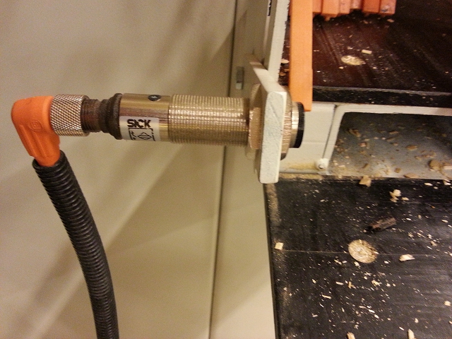

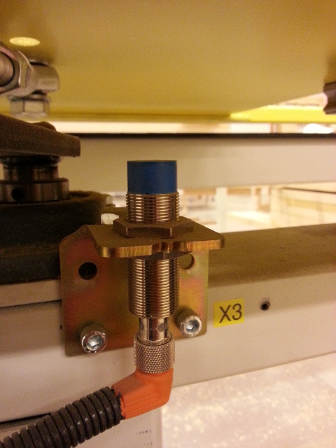

Givarna:

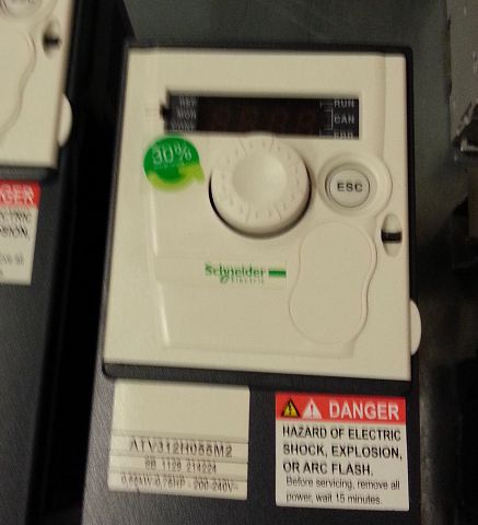

Detta är omriktaren (förlåt för den kassa bilden.. :blush: )

Tyvärr har jag inte jobbat med den typen av drivning.
Även om man börjar riktigt enkelt, så brukar det svälla upp och man kommer på att det slutar med att plc:n hade blivit billigare, men jag har något svagt minne av att det fins en burk som ser ut som ett relä som går att programera.
En Delta SX som jag har här hemma, kostar 1600kr tror jag. Den har 4 st ingångar och 2 st utgångar. 2 st analoga in o ut. Sedan går det att koppla in moduler. In/ut, temp, analoga, GSM. Räcker sedan med en 30W powersuplie. Det fins enklare Delta plc.
En del frekvensdrivningar har en enkel plc inbyggd, men den du har tror jag inte har det. Du kan ju ringa och fråga.

Absolut enklast är att koppla givarna direkt till omformarens parametrerbara I/O, och näst enklast är att kosta på sig ett par mellanreläer om man känner sig mer hemma då. Någon Zelio/Logo etc tillför inte mycket i detta fallet men vill man passa på att lära sig lite om såna är det ju ett lämpligt exempel som man knappast kan misslyckas med.
Frågan av rang för Ronnie (Roine?) blir snarare hur MAS80 ska kunna innehållas. :)
