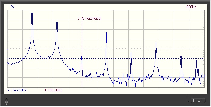

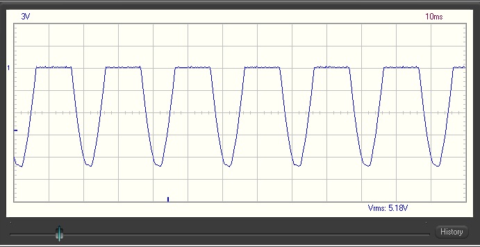

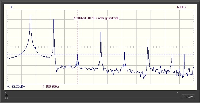

28 nov 2013 14:41 #19 av Claes Börjesson
Jag kopplade upp en transformator (mit oscilloscop kan inte hantera 230 Volt), diod och några motstånd och kopplade in mitt oscilloskop (Velleman PCSU 200)
Detta är resultatet 3:e övertonen styrka i förhållande till grundtonen:
Ingen likriktardiod: -45 dB
Kraftdiod: -47 dB
Switchdiod -47dB
(Alla 3 värdena så låga så att de ligger inom felmarginalera för mitt oscilloskop)
M.a.o. Inga nämnvärda skadliga (ojämna) övertoner bildas.
Spektrum full sinus(ingen diod)
Spektrum vanlig kraftdiod inkopplad
Spektrum 3 nS switchdiod
Halvvåg oscilloskop-bild

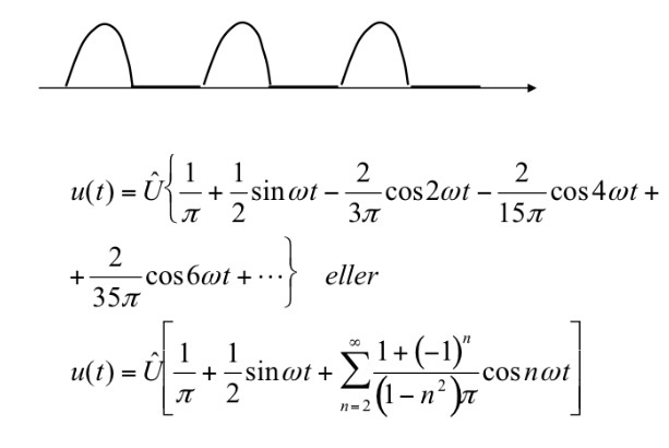

28 nov 2013 20:47 #20 av Reijo Eriksson
En periodisk signal kan med Fourieranalys delas upp i grundtoner och övertoner. En halvvåg med sinusform består av grundton, andraton, fjärdeton o.s.v.
Det skapas alltså övertoner fastän någon skrev att det inte skapades övertoner. Även 100 Hz, 200 Hz o.s.v. Kan förorsaka problem med elmiljön. Det finns även specificeras i svensk standard hur stora övertonerna får vara.
Intressant att se att även bilderna från oscilloskopet överensstämmer med den Fourieranalysen.
Den intresserade kan läsa mer på: www.es.isy.liu.se/courses/TSTE05/HT11/Download/lectures/F9.pdf
