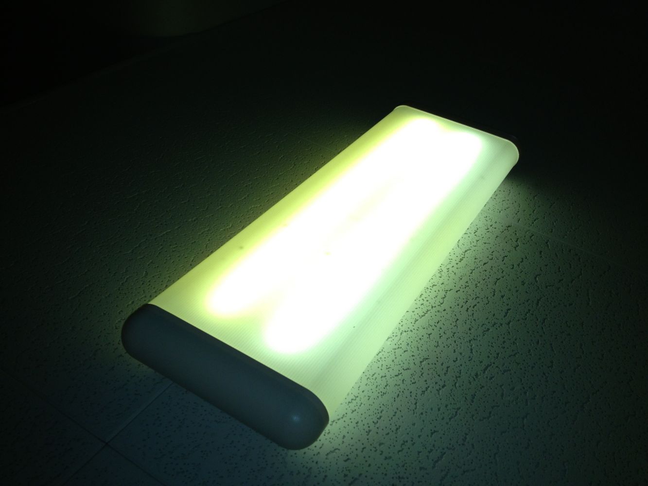

Har byggt om ett 80 tal T8 armaturer i ett garage åt en brf
Med Bonolux T5 lysrör med HF don i ändarna av lysröret
50 % energibesparning vart det
föreningen vart nöjd
det är enkelt att dokumentera ombyggnaden
Kopplade förbi drosseln för att få 2 års garanti ,samt för att optimera
Energibesparningen
Jag vet att det finns dom som inte tycker om det
Men jag ser inga problem att ta det ansvaret
Om lysrörs hållarna är i god kondition

Hur kan det där löna sig? En ny armatur kostar ju nästan ingenting och då får du hela armaturen ny, ny plastkupa och alla andra plastdelar som brukar spricka är också fräscha.
Dyra specialarmaturer kan jag tänka mig att det blir affär i att bygga om, men knappast armaturen på bilden.

Du har en poäng där
men det var bara några små resten var
2 x 36 w
Slipper måla om
30000 timmar brinntid
Inbyggd reflektor ger bättre lumen i dom flesta fall
Krosssäker bra på många ställen
Byte av rör = nya HF don
Känns bra att inte behöva slänga fina armaturer
Tar ca 200 kr per ombyggnad gör ca 4st i timmen
Åter bet tid ex ombyggnad 24tim /7 dagar ca 1 år

Men en fundering, är det bara jag som tänkt på att ljuset på bilden verkar vara grönt? :dry:
