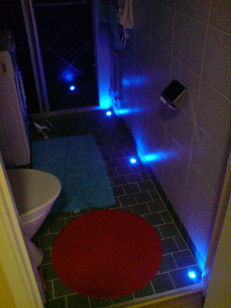

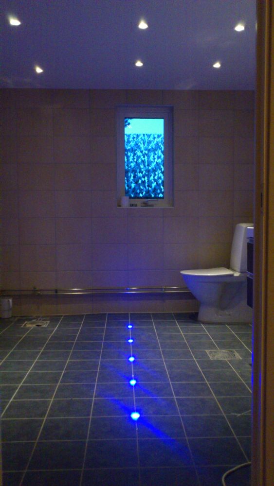

Första bilden är det badrummet som jag har nu, den andra bilden min gamla lägenhet.

Perfekt när man letar fästingar :rulla:

Hur funkar det med fuktspärrar osv?

Spottarna är endast 7mm tjocka. Så man ger inte igenom fuktspärren.
Spottarna är gjutna med kabel. Det är 1,25m kabel mellan varje spott och den sista(eller första) är den 5 meter kabel till. Man lägger kabeln i fixet. Spottarna är LED.

Kan tala om(om det är intressant) att det är ett drivdon, obetydligt större än en eltaco dosdimmer. Som jag har lagt bakom brytaren i dosan. Det som dör först är ju garanterat drivdonet, framföralt med barn som tycker det är kul när det blinkar på golvet.
LEDen överlever livslängen på badrummet, så räknar jag.
Glömde skriva att det är IP67.
