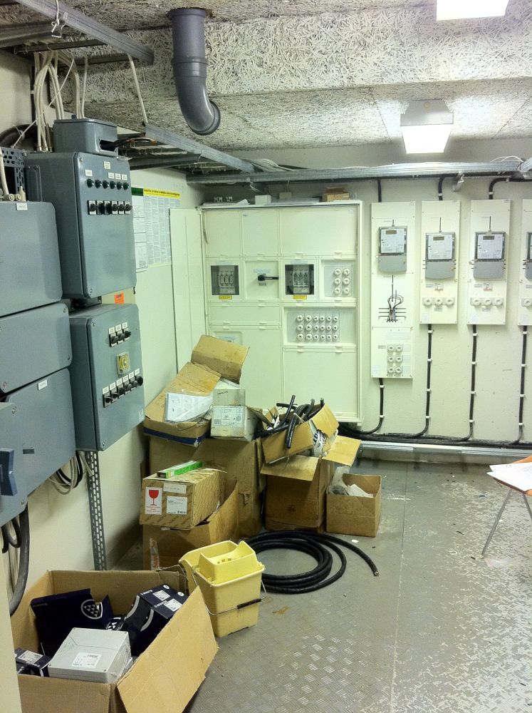

Finn två fel
Ledtråd: fågel och fisk

Hoppas du inte stog under när det "sket sig".
Jag ser många fel. Tycker att många centraler saknar petskydd, och framför huvudcentraler skall det finnas
2m fri utrymme! Hoppas inte mätarkablarna som sticker ut kan bli spännings förande.

Var menar du att det saknas petskydd?

Haha.. öppet avlopp rakt ovanför grejjerna som ligger där?

Han syftar nog på brytarna borta till vänster.
Mätarkablarna är ju lungt, det är ju en elcentral, bara behörig personal får vistas där + att de är isolerade...
Sedan är det ju gott om plats bakom, tror inte att lådorna ska stå där ner allt är igång, de är ju fulla med skit... =)
Men himsket roligt med avloppsrör ner i elen =)

Ja eländiga stressade rörmockare som gör färdigt WC men inte avslutar avloppet! Och där ligger såklart en del oanvänt materiel!!!! Och tror ni nån bemödar sig med att städa?! Nej hoppsan nu blev det bråttom att gå på semester det har nog dunstat när vi kommer tillbaka. Nästa gång tror jag att jag ska vinkla pipan rätt in i knivsäkringarna!!

Men det är väl bara vatten från handfatet, eller....?

Gult vatten från kranen isf. Det kom bara en laddning och det blir ju ganska utspätt. Hur många liter är det i en spolning idag? :)
