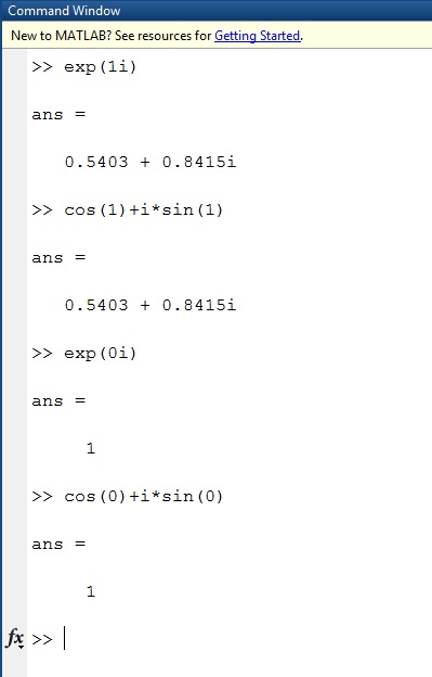

06 dec 2014 11:51 #4 av Mikael Malmgren
Det är inte ett "ett "snyggt" sätt att skriva det komplexa talet på".
Beräkning i Matlab ger följande;
>> exp(1i)
ans =
0.5403 + 0.8415i
>> cos(1)+i*sin(1)
ans =
0.5403 + 0.8415i
>> exp(0i)
ans =
>> cos(0)+i*sin(0)
ans =
06 dec 2014 14:28 #5 av Michell Martic
Okej. Fick ihop det nu. När jag kikade på vad jag räknat med igår så hade jag nog räknat sin * ejv. Fattar inte varför. :blush: Va nog lite trött igår och det förklarar dessutom den ovala formen. Tack! :)
