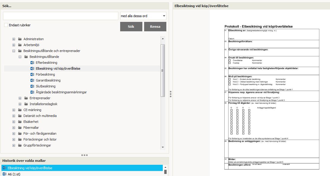

10 sep 2015 20:59 #7 av Torbjörn Christensen
Svar från Torbjörn Christensen i ämnet El besiktning
Finns en bra mall i ElVis.
10 sep 2015 21:05 #8 av Stefan Ericson
Svar från Stefan Ericson i ämnet El besiktning
Jag skulle vilja tillägga att om det är en lägenhet från 60 eller tidigt 70 tal. Kolla så att inte TNS skapats i jordade vägguttag.
11 sep 2015 17:41 #9 av Timmy
Svar från Timmy i ämnet El besiktning
Vart i el-vis hittar jag det..
Har el-vis version 9
12 sep 2015 05:45 - 12 sep 2015 05:50 #10 av Torbjörn Christensen
Du får även en text som förklarar vilka mätningar du utför samt ett bra protokoll.
Följande användare sa tack: Tobias
