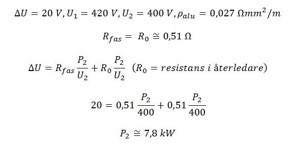

27 maj 2015 18:07 #6 av Mikael Malmgren
7,8 kW får jag det till med rå = 0,027 ohmmm2/m

27 maj 2015 22:33 #15 av Mikael Malmgren
Det blev fel jag blandade enfas med trefas

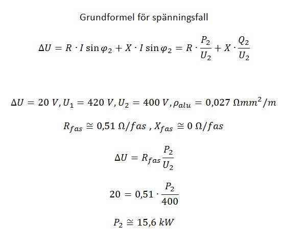

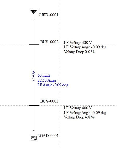

28 maj 2015 06:59 - 28 maj 2015 07:03 #20 av Bo Siltberg
Det finns många rätta svar på effekten, men inte fasströmmen. Det luriga är att det är huvudspänningens spänningsfall som vi ska räkna på, så det gäller att slänga in √3 på rätt ställe.
Först o främst antar vi att det är en symmetriskt belastad trefasledning som gör att nollan kan tas bort. R består då endast av en (1) fasledare
R_l = p / A * L = 0.027 / 63 * 1200 = 0.514 Ω
Det är strömmen i två fasledare som bestämmer spänningsfallet mellan faserna, så strömmen i en fasledare för ett visst spänningsfall blir en faktor √3 mindre.
I_f = ∆U_h / (√3 * R_l) = 20 / (√3 * 0.51) = 22.5 A
Denna ström ger totaleffekten:
S = I * 3 * U_h / √3 = 22.5 * 3 * 400 / √3 = 15.6 kVA
Detta under förutsättning att jag har rätt förstås ... B)
Edit: Originalfrågan verkar dock avse tvåpolig 400 V, udda...
