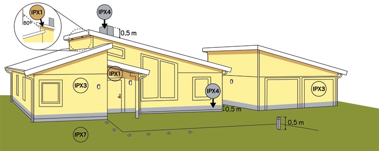

Inte för att vara jobbig men den spotten är också för inomhusbruk vad jag kan se. I produktbladet ska det vara en liten symbol med ett hus och en pil som pekar "utåt" för att visa att den är gjord för att vara ute. Annars ska det räcka med IP21 i takfoten:)

Det är inte bara kapslingsklassen som är intressant. Produkten ska också vara av material som tål att sitta utomhus
