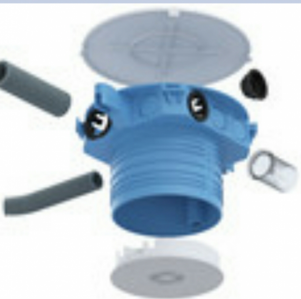

Rikard Ågren skrev: Skär ur botten på en ny takdosa som du monterar över den gamla
Ajabaja
Kör med dessa i stället

10 feb 2017 10:08 #11 av Lars Blomkvist
Svar från Lars Blomkvist i ämnet Design Light
Electrum skrev:
Ajabaja
enummer?
Hm. Var en "gammal" bild jag hade. Kollade på Rutab's hemsida men hittar inte dessa längre?
10 feb 2017 19:55 #12 av Joel Ingolf
Svar från Joel Ingolf i ämnet Design Light
Länk till Ed-Wa produktkatalog (PDF)
E-nummer på takdosorna är 14 260 03, 04, 11, 15

10 feb 2017 20:42 #13 av Emil C
Svar från Emil C i ämnet Design Light
Känns ju grymt bra med en 1426003.
Någon som provat E1424755: PÅBYGGNADSRING TED-TF/T13, man kunde tydligen bygga ihop flera till lämplig nivå?
