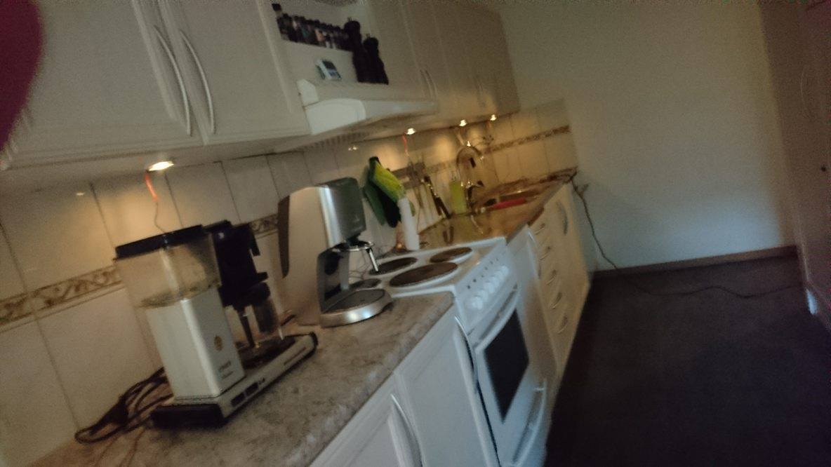

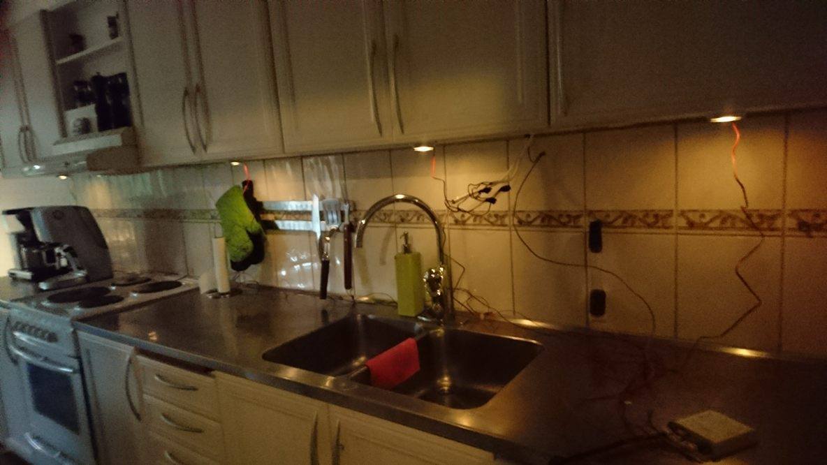

Jag beställde en jolly maxi driver och tog hem 5 st www.elbutik.se/product.html/led-downligh...ar?category_id=15227 som jag tänkte ha över min diskbänk här hemma.

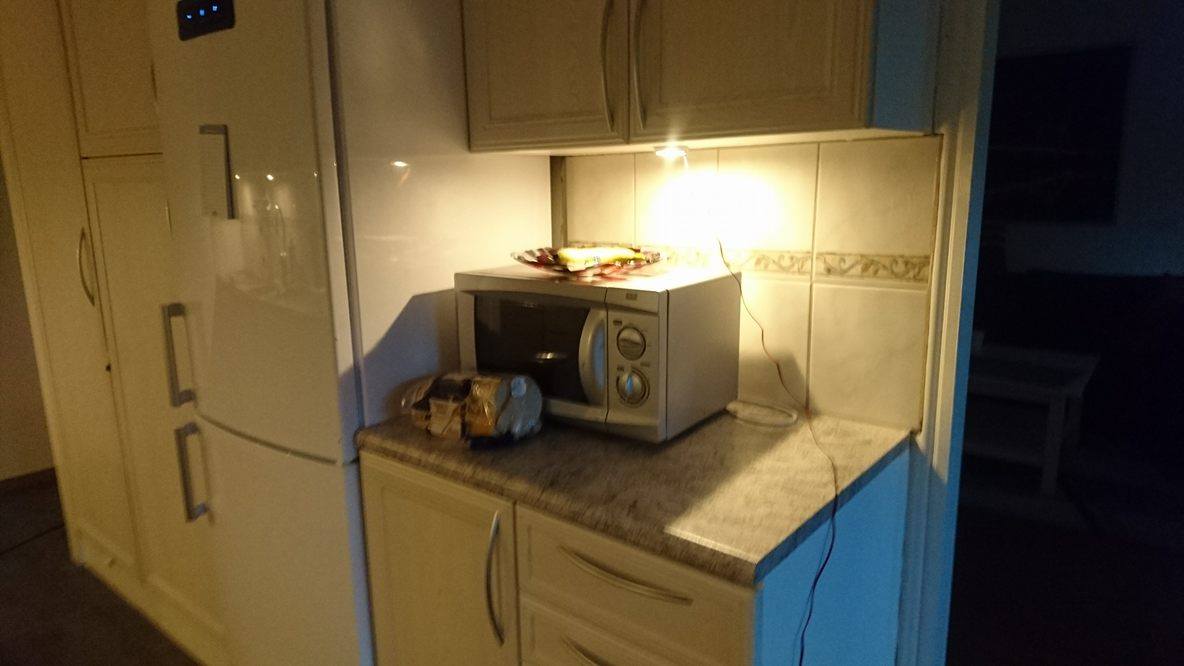

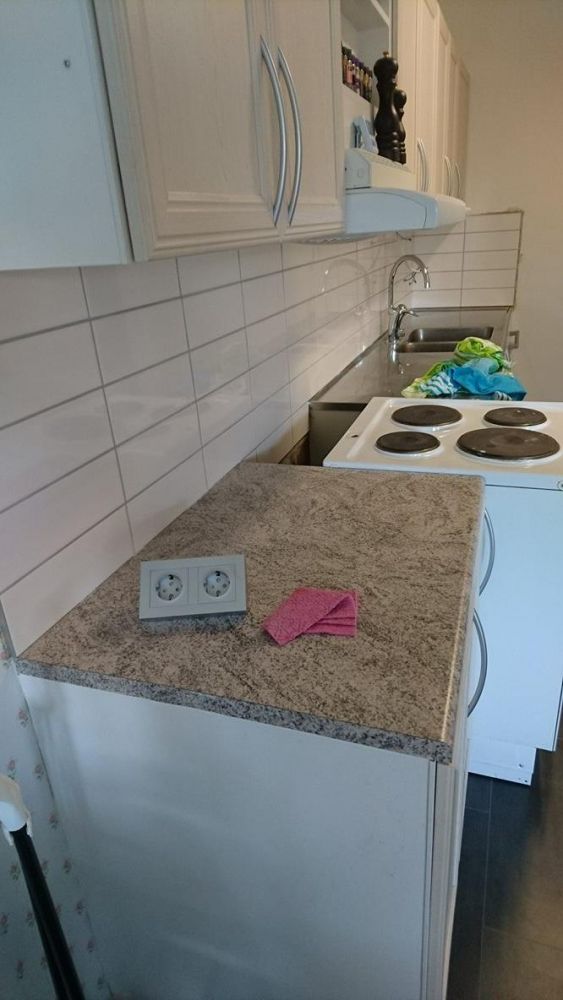

Ljuset blev väldigt gult som på bilden, dock har jag kaklat om nu och har helvita plattor istället, men upplever att det vita kaklet också ser väldigt gult ut i ljuset.
Så jag undrar, vilken färgtemperatur är vanlig att ha på spottar under köksskåp? Dimmern jag köpte går bara att koppla med konstantströmsspottar, så skulle gärna vilja hitta något som passar det. Det är även en utanpåliggande installation så någon spot som inte bygger så mycket med en förhöjningsram är också att föredra.
Jag är lite inne på www.elbutik.se/product.html/hide-a-lite-led-spot-slim som finns i både 3000K och 4200K, vilket hade ni föredragit? Det tråkiga med de är att jag måste byta drivdon isåfall till ett konstansspänningsdrivdon. Spottarna jag tog hem är ju på 2800K.
Jobbar som fartygs och industrielektriker, så det är inte ofta jag gör denna typ av installationer så därför ber jag er kunniga att guida mig i LED-världen :)
(de flesta bilderna är lite neddimmrade eftersom min kamera inte kan visa färgtempen så bra på full styrka, en bild är utan spottarna fast nykaklat)
Kan tillägga att jag har en lysrörsarmatur med 18W/840 i taket framför diskbänken.

Vi väljer uteslutande 3000k. Tycker 2700k är för gult. Speciellt som arbetsbelysning i ett kök. Funkar kanske som mysbelysning i vissa fönsterlampor och stallyktor men inte så bra som arbetsbelysning.

Du har för långt avstånd mellan spottarna. Man kan inte köra lika långa avstånd som i tak där det är långt till golvet.

Jaha okej tack, vad brukar vara lagom avstånd? Om man från vänster i köket har 80-skåp 2-dörrars, spis (med bel.), 80-skåp 2-dörrars, 80-skåp 2-dörrars, 60-skåp 1-dörr? Vad är en normal spridningsvinkel man borde sikta på på spottarna?

Ett bra riktmärke tycker jag brukar vara en per lucka (mitten av luckan). Jag satte hide a lite thin led i mitt kök hemma, fällde in i en täcksida, men det finns även förhöjningsring och de bygger inte mycket. Jag valde dock 2700 K och tycker det är nice. :tokig:
