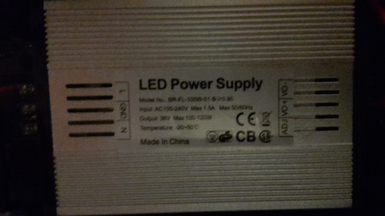

Jag har en kinastrålkastare, modell 100 w som har slutat fungera. När jag öppnar utrymmet där drivdonet sitter så luktar det huggorm/elektronikdöd så jag misstänker att donet har gått sönder.
Bifogar en dålig bild på drivdonet (mobilkameran är spräckt)
Vad är det jag behöver veta för att ersätta donet? Skulle denna tex passa?
m.ebay.com/itm/100w-led-driver-waterproo...681056883?nav=SEARCH
Tack på förhand
/Erik

Det är lite oklart om det handlar om konstant spänning eller konstant ström här. Men jag tror ändå att det drivdon du hittat kommer att passa då effekten stämmer överens, dvs drivdonet ska inte kunna köra sönder lampan med denna maxeffekt.
