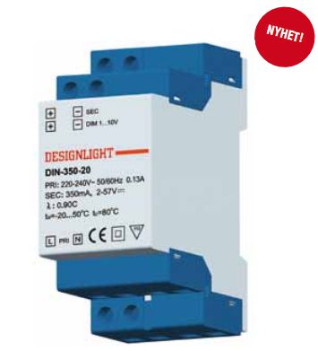

Enligt rykten så kommer Designlight komma med en converter för DIN-skena lagom till elmässan i Stockholm i slutet av oktober.
Någon som hört mer om detta?
13 sep 2012 11:07 #12 av Ronnie Lidström
Breaking News! Paparazzi-bild på kommande konverter för DIN-skena från Designlight:
Följande användare sa tack: Patrik Hedlund, Johan Runesson, Johan Andersson, Thomas Hausel

Designlights drivdon för DIN - E:7984458, 7980798 + några till
- Dåliga dimringsmöjligheter. Finns bara med primärsidedimmring och 0-10V
- Dålig effektspann. Den "stora" för 350mA har förvisso en bra maxeffekt på 25W men då har den en minimilast på 12W(!!) vilket gör att denna oftast går bort pga det. Sen finns ingen "lillebror" till denna med lägre effekt. Utan då måste man gå på en med 0-10V dimring istället.
- Ingen variant för DALI
+ Bra fysiska mått - Håller normstandard
