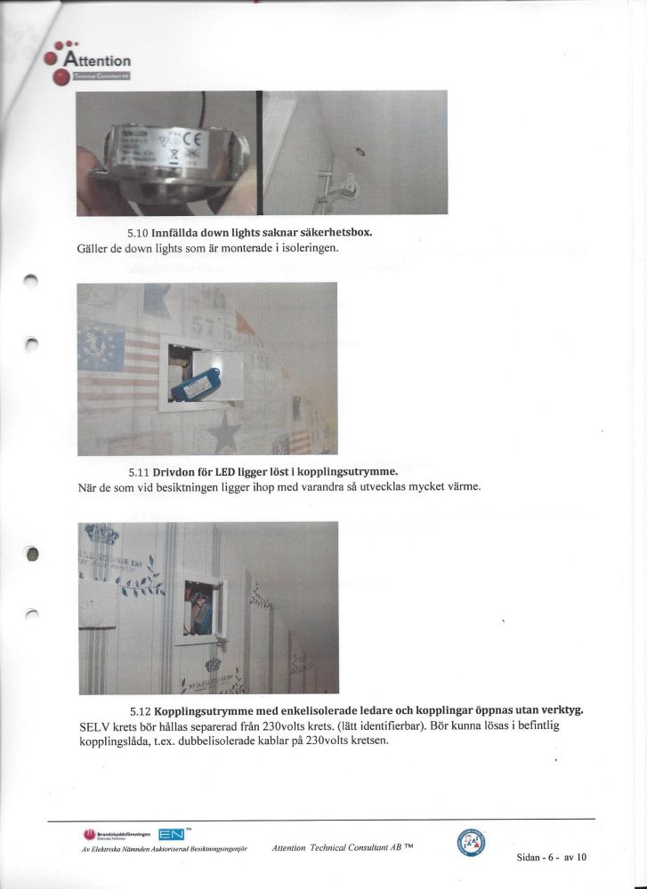

Hej !
Vill bara meddela alla ni som ,som jag, trott man inte behöver säkerhetsbox över LED spottar, vad fel vi haft!
Fick detta svar från en besikning :pinch:

Nu vet jag att det finns lite annat att ta hänsyn till. Tex ett A doslock i normal höjd för en brytare ska vara skruvad med skruv medans sitter det utom räckhåll så får det sitta med snäpplock.
Jag har tyvärr ingen grund att stå på eller hänvisa till men tycker det känns fel att en kopplingsdosa eller hilalucka går under 2 olika bestämmelser om man ser till anmärkningarna?
Jag tycker dock det är slarvigt med att separera Sekundär och primärsidan på drivdonen och dessutom att de hänger löst. Det finns ju till och med fäste för en skruv till drivdonen.
31 okt 2013 18:30 #3 av Lars Blomkvist
Följer man tillverkarens anvisning så brukar det inte vara några problem :)
