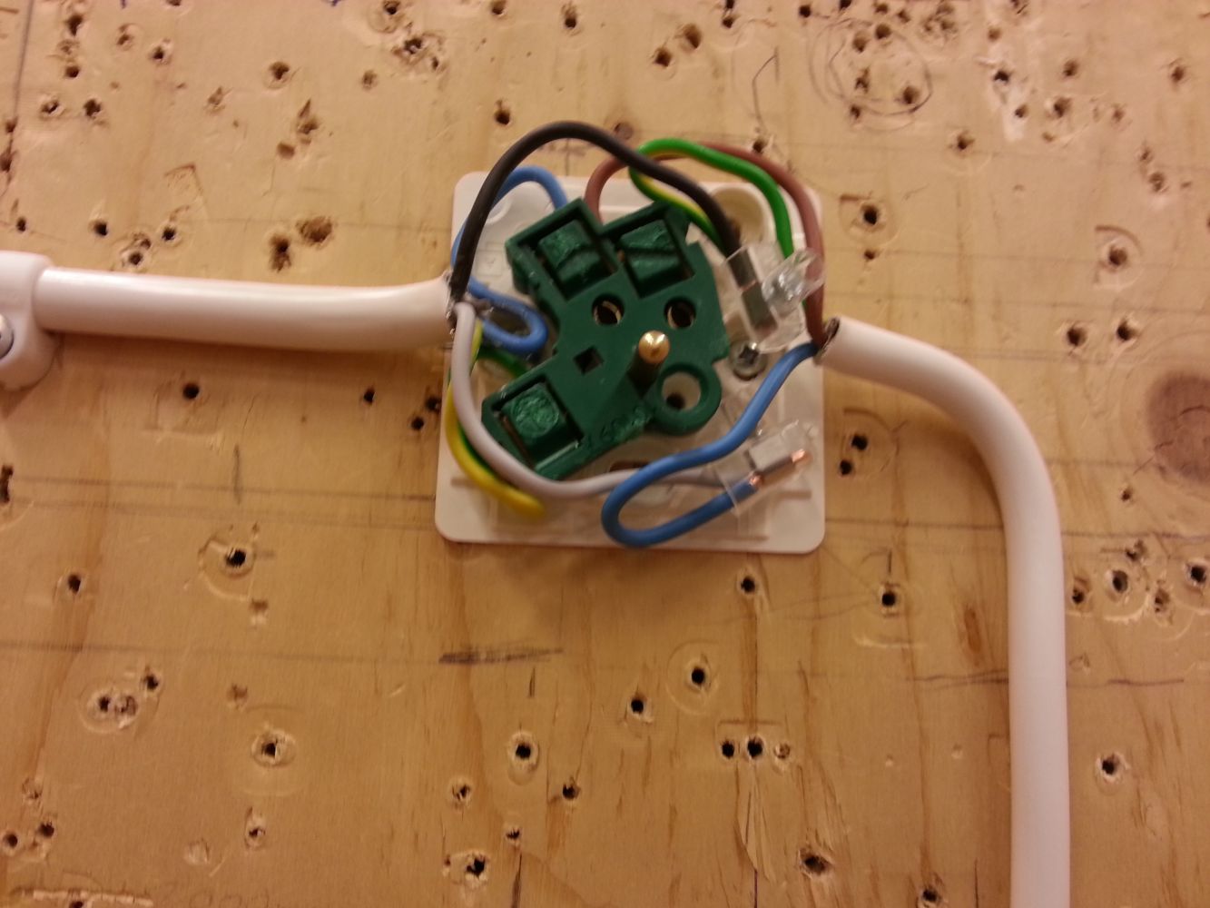

28 jan 2013 20:26 #50 av Petter Flodberg
Svar från Petter Flodberg i ämnet Hemska Fynd
Finn ett fel
28 jan 2013 20:32 - 28 jan 2013 20:32 #51 av Alexander N
Svar från Alexander N i ämnet Hemska Fynd
Haha snygg trappkoppling :smack:
28 jan 2013 20:34 #52 av Richard
Svar från Richard i ämnet Hemska Fynd
Har ni lekt med trappkopplingar i skolan. Fiffig lösning.
28 jan 2013 20:35 #53 av Petter Flodberg
precis.
Vi andra i klassen använde oss av en dosa men detta var + i kanten för kreativitet :klapp:
28 jan 2013 20:52 #54 av Patrik Hedlund
Svar från Patrik Hedlund i ämnet Hemska Fynd
Tjusigt! :silly:
29 jan 2013 07:47 #55 av J-Rock
Svar från J-Rock i ämnet Hemska Fynd
Hur gick det med plus i kanten efter att man tittar på den gul/gröna då?
29 jan 2013 07:57 #56 av Petter Flodberg
Det sista läraren sa innan vi påbörjad installationen var att vi fick välja färg på tändtråd hur vi ville sålänge vi inte använde oss av gulgrön till annat än jord.. Det första min kursare gör är detta.. påstår att det visst ska fungera och går förbannad därifrån. Såg inte honom mer den dagen

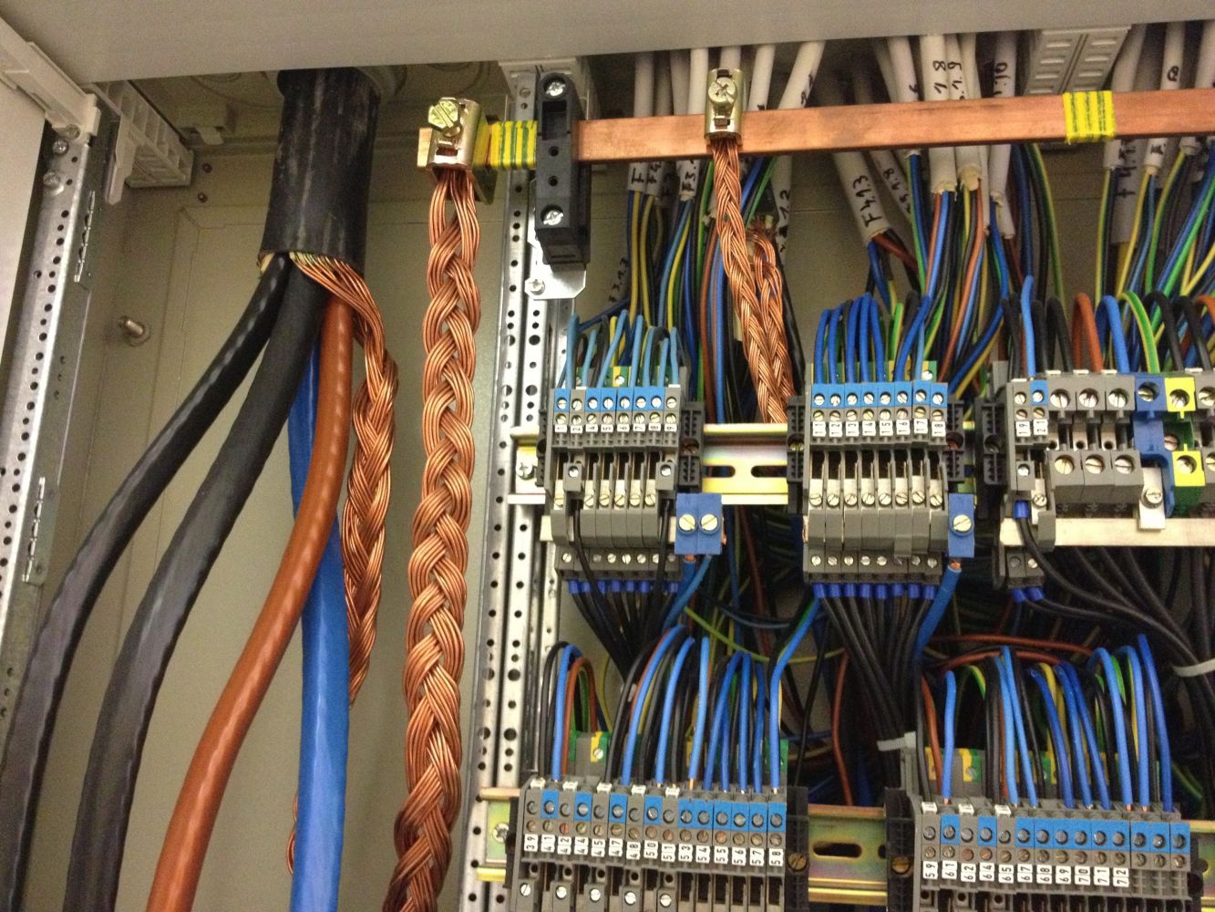

Egentligen inget hemskt fynd, men något ovanligt. Anläggningen är byggd av tyskt företag i Sverige för 10-15år sedan.
I ställverket och alla undercentraler är PE-ledaren lika konstnärligt flätad.
Följande användare sa tack: Patrik Hedlund, Bo Siltberg, puttrix, Per Wendt, Johan Svensson, Richard, Wiktor Ahlander, Thomas Hausel, Viktor H, Emil Sundqvist and 1 other people also said thanks.
04 feb 2013 19:50 #58 av Tobias Karlsson
Svar från Tobias Karlsson i ämnet Hemska Fynd
Äntligen! Det finns inget finare än flätade koppartrådar! =D

04 feb 2013 19:55 #59 av Patrik Hedlund
Haha Härligt! :tummeupp:

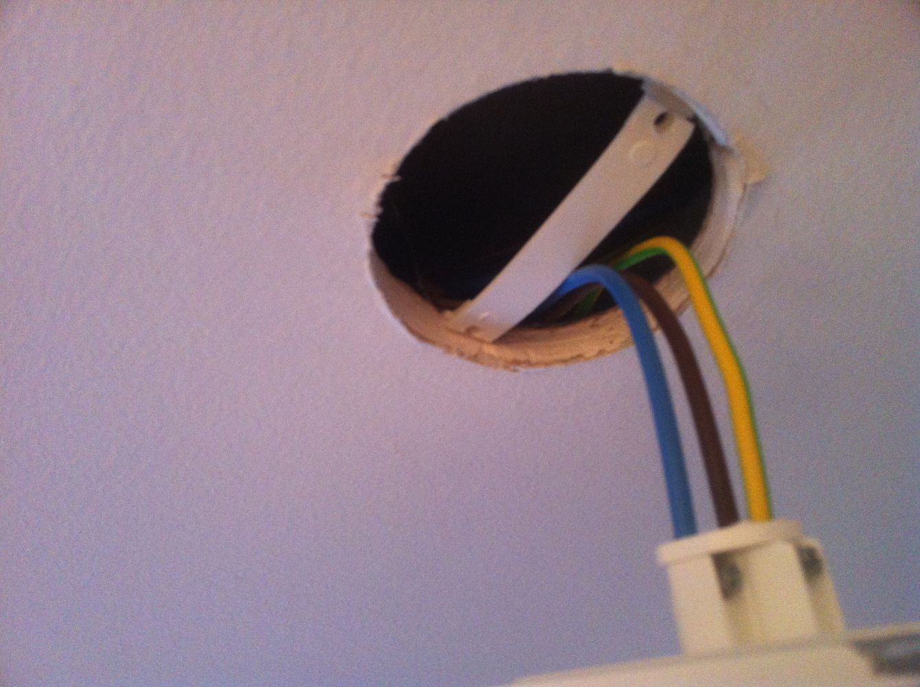

15 feb 2013 05:47 - 15 feb 2013 08:38 #60 av Stig Ove Strömstedt
Svar från Stig Ove Strömstedt i ämnet Hemska Fynd
Tre hål i väggen, ett hål i taket. Nyrenoverat.
