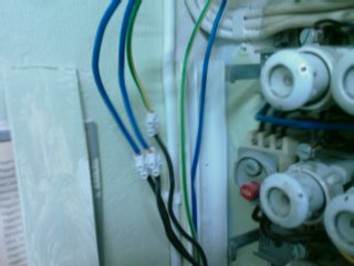

23 jun 2012 09:48 #25 av Martin
Svar från Martin i ämnet Hemska Fynd
När man tröttnar på skåpbelysningen så gör man såhär.
Jaha. när inte lampan/uttaget behövs mer så snurrar man bara ihop FK med 230V ut. Vare sig någon utan torix eller liknande.
Såhär nallar man en tändtråd
Armatur som vart i vägen för något rör som fick en ny plats löst hängandes emot stegen med FK och buntband.
Lite varmgång på en säkring.
Elsäkert?
Får ursäkta för de dåliga bilderna.

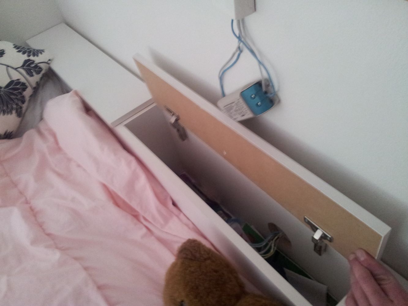

26 jun 2012 21:18 #36 av Richard
Svar från Richard i ämnet Hemska Fynd
I en låda brevid en barnsäng... :dry:
