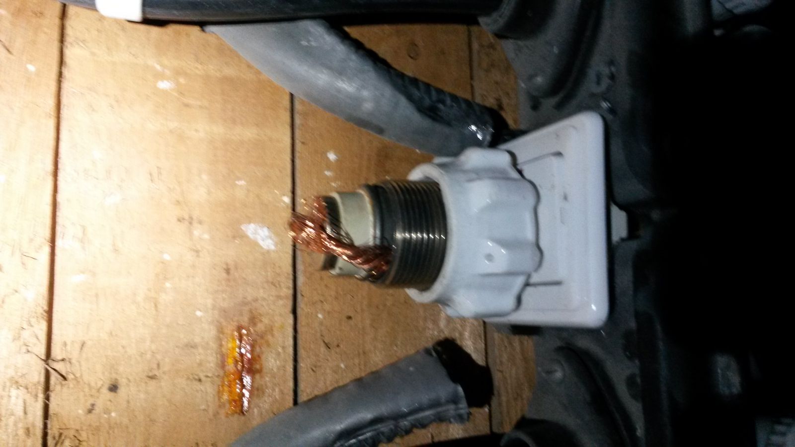

Skulle stänga av en elanläggning på 100A under ett jour utryckning i helgen , då jag skulle dra ut L2ans säkring höll jag på att skita på mig pga av all glibbning och ta mig fan så har den dumsnåla fastighetsägaren gjort det absolut mest förbjudna (tänk 100A).
Tråkigt nog är det inte den första gången jag träffat denna typ av arslen!
Vad fan ska man göra med alla dessa snåljopar till fastighetsägare! deras snålhet kommer ta död på nån! :angry:

Uschhh. Det där är verkligen ingen vacker syn! Man måste väl kunna göra en anmälan på detta eller?

Det där borde hamna under "allmänfarlig vårdslöshet". Problemet är väl att bevisa vem som gjort det...

Skruvade du ut denna "säkring" med belastning på :blink:
