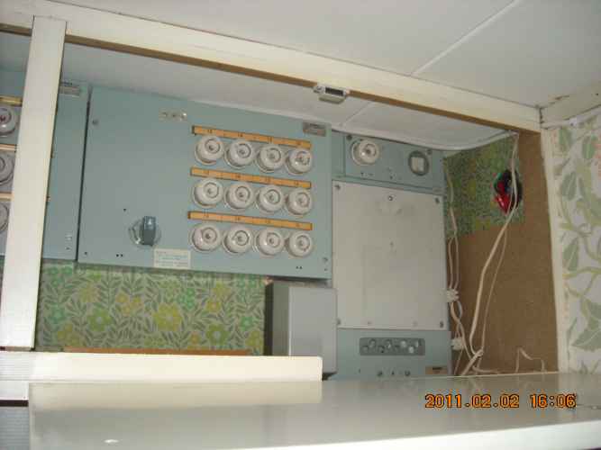

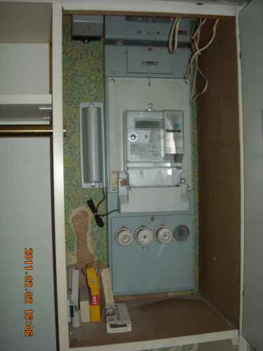

Min servicechef har varit och kollat på ett jobb hos en kund som precis fått nycklarna till sitt nya hus. De ska rusta badrummet och samtidigt flytta en vägg så att badrummet blir större.
Problemet är bara att precis utanför den bef. väggen så sitter mätartavla och två centralkapslingar inbyggda i en garderob. Kunden vill helst inte flytta på centralen utan undrar om det är tillåtet att ha det inne i badrummet delvis. Möjligtvis bygga en låda över det.
Min servicechef och jag anser naturligtvis att det är en dålig idé och skulle helst vilja se att man flyttar ut mätaren till ett fasadskåp och byter central och antingen sätter den infälld i den flyttade väggen eller borrar ut allt i baksidan av centralen och sätter allt på den sidan.
Men det jag (vi) undrar är om det ens är tillåtet att sätta central och mätartavla inne i badrummet? Om det inte är tillåtet så är det enklare att övertala kunden till en bättre lösning, d.v.s. att man ha reglerna att stötta sig mot.
Nu vet inte jag exakt hur stort badrummet blir, men det ska i alla fall sitta ett bubbelbadkar i motsatt hörn av där detta ev. hamnar. Om det hamnar i oklassat område så borde det väl egentligen vara tillåtet, men olämpligt (och skitfult)?
Här är tre bilder, väggen ska ev. byggas i mitten av den sista centralen:

02 feb 2011 18:41 - 02 feb 2011 18:41 #2 av Ronnie Lidström
Elcentraler finns ju med nog hög IP, men finns det mätartavlor i högre ip än 20?
Enligt nya elinstallationsreglerna ska ju all el i badrum föregås av jordfelsbrytare vid nybygge eller större renovering?
Om ni inte hittar någon exakt paragraf som säger att det är förbjudet så skulle jag hävda att det är förbjudet enligt ELSÄK-FS 2008:1 2kap.
En starkströmsanläggning ska vara utförd enligt god elsäkerhets-
teknisk praxis så att den ger betryggande säkerhet mot person- eller
sakskada på grund av el...

02 feb 2011 18:56 - 13 feb 2011 14:25 #4 av Rikard Ågren
Gjorde precis ett sådant jobb.
Det tog drygt 20 timmar för två man att demontera, skarva rör, dra om matningar och återmontera i rummet bredvid. Men bra blev det!
Hur kan man över huvud taget vilja ha den där förskräckliga röran i ett nyrenoverat badrum? Och nätägaren lär ju inte vilja ha mätartavlan där inne. Försök att få kunden att visualisera bort mätartavlan och alla grupper i en enda gemensam vit normkapsling istället.

02 feb 2011 20:51 - 02 feb 2011 23:00 #7 av Mats Persson
Sånna jobb har jag också gjort en del.. Kollonistugor som har fått avlopp.. Av nån anledning så sitter centralerna alltid där badrummet kommer vara...
En central i ett badrum är helt förkasstligt enligt mig, skulle kunden proppsa på endån så hade jag inte brytt mig om det jobbet.
Precis som Ronnie skriver så ska ju alla ledningar som ens går i en badrumsvägg skyddas av JFB. Tvivlar på att elleverantören skyddar sin inkommande med en JFB :) ...
Och eftersom där bevisligen inte varit ett badrum idag så måste badrummet utföras enligt gällande standard.
Såg nu att du fått svar på BH.. Och ja kanske inte elverkets ledning omfattas av kravet.. men nä.. så gör man inte...
