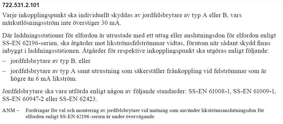

Det har varit mycket snack på nätet om att laddboxar med inbyggd jordfelsbrytare måste ha en fysisk testknapp för att testa jordfelsbrytaren och att laddboxar som inte har detta (T ex Easee Home) inte är godkända. Man hänvisar till standard (Elinstallationsreglerna) men det enda jag kan hitta där är detta.
Där det står att jordfelsbrytaren ska följa någon av följande standarder: SS-EN 61008-1, SS-EN 61009-1, SS-EN 60947-2 eller SS-EN 62423
Jag har inte tillgång till dessa standarder. Nån som kan berätta var det står att inbyggd JFB måste ha fysisk testknapp?

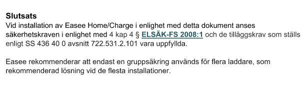

Jag frågade Skårebo som är återförsäljare för Easee om de visste något om detta och om Easee har gjort något uttalande i ärendet.
Jag fick ett dokument som de tagit fram tillsammans med Easee och Elsäkerhetsverket.
Det står dock inget om kravet på hur man ska testa jordfelsbrytaren osv. Utan bara att om man följer dokumentet vid installation så anser de att man har följt Elsäkerhetsverkets föreskrifter samt standard.
Här är Easee´s dokument i sin helhet som pdf:

09 dec 2022 23:25 #6 av Torbjörn Forsman
I texten står ju " ....förutom när sådant skydd finns inbyggt i laddningsstationen". Därmed gäller den efterföljande texten om jordfelsbrytare endast om en sådan finns separat monterad och alltså inte ingår i "laddningsstationen".
I det här fallet bör man nog titta närmare på den produktstandard enligt vilken laddboxen i fråga är typprovad, om det står i den standarden att det ska finnas en testknapp för jordfelsskyddet eller inte.
