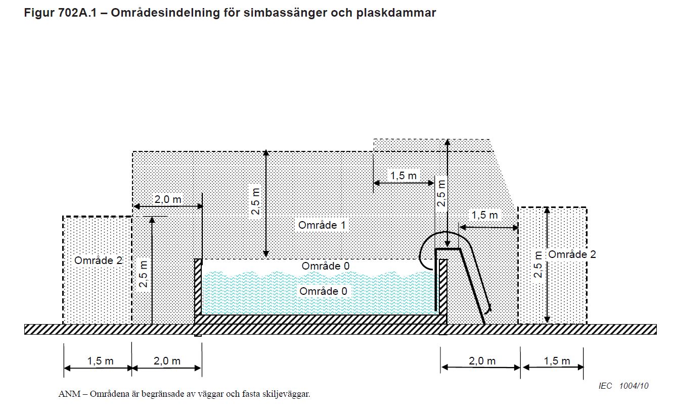

Okej, efter en närmare titt så sitter uttaget inte i zon 2, utan zon 1.
MEN uttaget har suttit där sedan 1968 (Hittade orignalritning). Så frågan är varför det blir en besiktningsanmärkning först efter 54 år.
Någon som vet om man kan hitta vilka elinstallationsregler som gällde på den tiden?
Kan även tillägga att det absolut lättaste hade varit att ta bort uttaget. Men det används vid rengöring av poolen, och då simhallen är väldigt liten blir det svårt att flytta ut det från zon 1 och fortfarande ha det relativt lättillgängligt.

Är du säker på att uttaget sitter i zon 1 och inte i zon 2?
Eluttag i simbassänger brukar sitta högt upp för att komma ur zon 1.

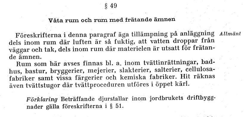

29 mar 2022 08:02 - 29 mar 2022 08:16 #6 av Ronnie Lidström
Svar från Ronnie Lidström i ämnet Uttag i simhall
I den gamla föreskriften KFS-Ser.A 1959:9 §49 står generellt att uttag ska vara utförd i strilsäkert utförande.
Sen längre ner står att uttag i badrum och bastu är förbjudet. Oklart vad "simhall" räknas som här?
Som en parantes kan jag tycka att det är intressant att det har varit tillåtet med 230V eluttag utan jordfelsbrytare i badrum i bostadshus. Om den bara används till tvättmaskin!
Trodde det bara var fast anslutning som gällde på 50-60 talet. Man lär sig nåt nytt varje dag :)
