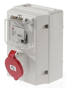

Hänga på en sådan här direkt efter uttaget som ska mata byggcentralen kan ju funka: www.malmbergs.com/frmProductDisplay_new.aspx?item=2151403

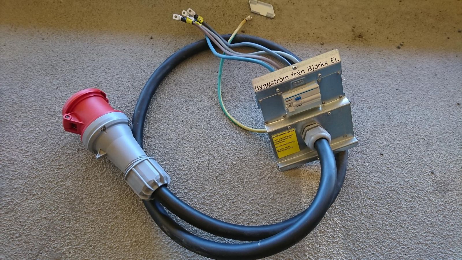

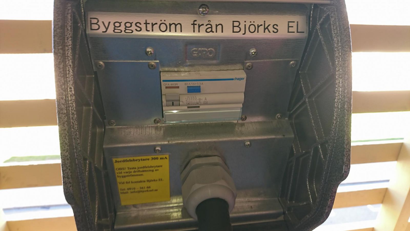

Jag har nyss byggt en specialinsats till Garo motorvärmarcentral för att få ut 63A byggström (med 300mA JFB)

31 maj 2017 10:09 - 31 maj 2017 10:10 #6 av Rikard Ågren
31 maj 2017 10:25 #7 av Ronnie Lidström
Rikard: Du måste ju ansluta den på nåt sätt, så vida du inte uppfunnit trådlös ström :whistle:
Hur kopplar du in den i ett mätarskåp t ex utan anslutningssladd?
31 maj 2017 10:36 - 31 maj 2017 10:37 #8 av Rikard Ågren
Fast ansluten?
Svaret var menat som ett alternativ till att hänga ut en gummikabel från en diazedcentral :)
