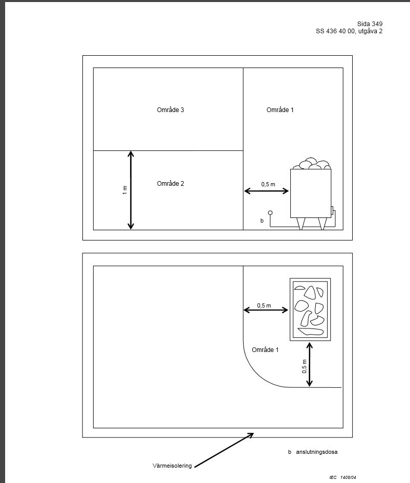

Hur är kabeln förlagd då, dvs hur ser vägen ut mellan dosa och aggregat?
I område 1 kan värmetålig slang användas, t.ex plicaslang.

ja precis, det var min tanke också att använda värmetålig slang. Kabeln ligger i rör hela vägen bakom isoleringen. går bara in på värmesidan vid aggregatet.
