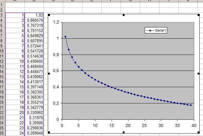

Jag provade att kasta in formeln ( -0,23 * ln( x ) + 1,02 ) i excel, och dra ut en kurva upp till 39 kablar.
Det ser logiskt ut, att de första man lägger ihop påverkar faktorn mest. När man kommit upp till något tusental så har nog kurvan i princip planat ut (inte matematiskt, men väl praktiskt ... ;))

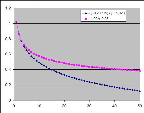

Kanske en exponentialfunktion typ 1,02*x-0,25. Den kommer i alla fall ha gränsvärdet noll om x går mot oändligheten.
Men jag vet inte hur de har fått fram värdena i standarden om det finns någon matematisk funktion. :unsure:
30 jan 2015 10:51 #8 av Electrum
Ja det ser ju generellt bättre ut.
Jag kunde inte formatera kurvnamnet så formeln rätt skriven (med upphöjda tecken), men det framgår vilken kurva som är vilken, men försök inte räkna med det som står i diagrammet. :)
