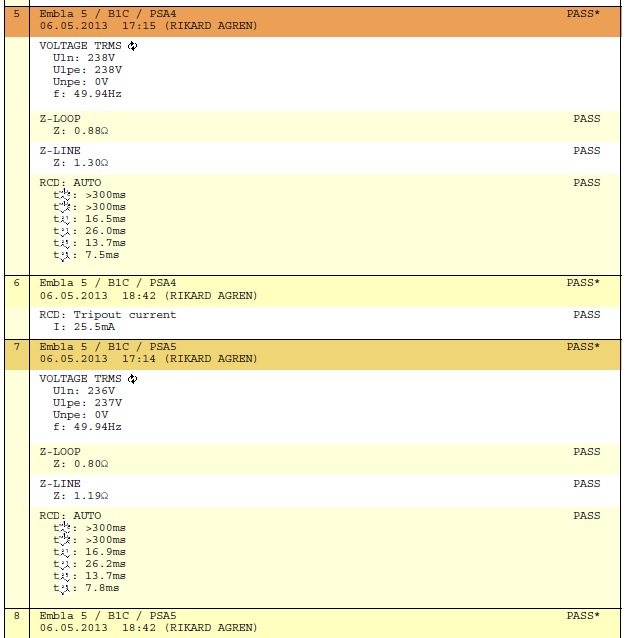

Alla som använder en Metrel Eurotest som är kompatibel med deras mjukvara för dator kan använda det för att skriva ut mätvärden. Jag hat själv kört med det det senaste året och tycket det är enkelt och blir mycket bra. Sparar själv en kopia i PDF av alla protokoll på Dropbox

Jag brukar göra en struktur på centralen jag ska kolla där alla delar finns med så som huvudledning, personskyddsautomater, jordfelsbrytare och säkringar etc. Jag namnger alla komponenter så som de heter i centralen. Sen sparar jag mätresultaten för respektive apparat på rätt plats i strukturen. I slutet brukar jag skriva en anmärkning om att samtliga vägguttag och armaturer som försörjs av centralen i fråga är kontinuitetsprovade. Men det kanske inte räcker?
Ang. PDF så använder jag en skrivare som heter Bullzip PDF nånting. Fungerar mycket bra. Finns säkert fler
