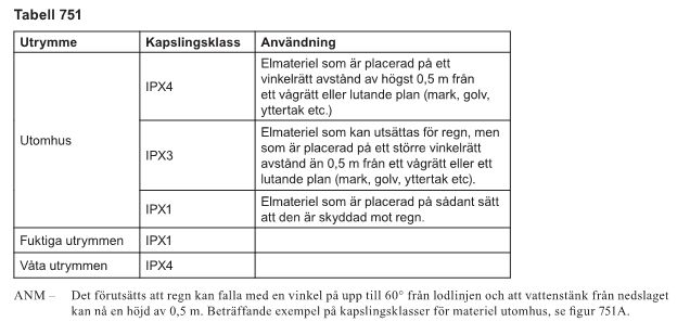

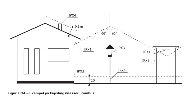

Jag minns att jag har sett en fin skiss på hur man ska placera belysningar/uttag ute och vilken minimi IP-klass det ska vara.
Kan inte hitta denna bild, har den utgått i nya utgåvan av elinstallationsreglerna eller är det jag som är totalt blind?
10 sep 2013 10:25 #2 av Ronnie Lidström
Måste erkänna att jag inte heller hittade den direkt.
Trodde att den skulle ligga under "714 Utomhusbelysning" men du kan hitta den under "SS436 40 00 utg 2 - 751 Elinstallationer i fuktiga och i våta utrymmen samt elinstallationer utomhus"
