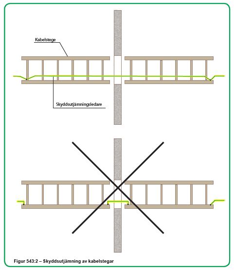

Det står ganska tydligt i Elinstallationsreglerna (543.2.3) att kabelstegar inte ska användas som skyddsledare (skyddsutjämningsledare är ju en skyddsledare). Däremot kan förbindelsen förmedla kontakt inom den ledande enhet som kabelstegen utgör (det är alltså inte nödvändigt att ansluta varje stegdel med en separat skyddsutjämningsledare).
Att seriejorda/-skyddsutjämna en främmande ledande del via kabelstegen är alltså en avvikelse från Elinstallationsreglerna. Se bifogad bild från kommentarerna till Elinstallationsreglerna. Finns även att ladda ned här: shop.elstandard.se/1/1.0.1.0/14/R%C3%A4t...Handbok_444_s322.pdf

Så man får inte skyddsutjämna stegar som den nedre bilden visar?
Måste man då alltså gå med en hel kabel från tex PUS plint till stege 1. Samma fästpunkt vidare genom hela stege 1 längds punkt till stege 2 och göra en fästpunbkt där och gå vidare till nästa? Eller missuppfattar jag det hela?

Martin skrev: Så man får inte skyddsutjämna stegar som den nedre bilden visar?
Korrekt. Att använda stegen som skyddsledare är en seriejordning, Bilden visar dock en stege som inte är kontinuerlig, dvs. den är "avklippt". En icke "avklippt" stege kan dock anslutas i en enda punkt.
