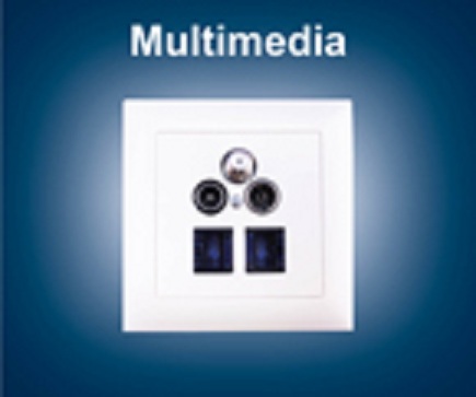

11 sep 2012 07:16 - 11 sep 2012 16:25 #11 av J-Rock
"Don't shoot the messenger"
Jag bara skriver det som står i Standarden.
Detta är ett MATO uttag.
Vi vill väldigt ofta profilera oss och säga att avi följer svensk standard, men i många avseenden gör vi inte det, utan gör avsteg utan att kanske påpeka detta för kunden.

11 sep 2012 19:45 #13 av Anders
J-Rock skrev: "Don't shoot the messenger"
Det såg trång ut? :)
Hellre då dubbeldosa med ant i ena och 2xdata i andra.

12 sep 2012 07:37 #15 av J-Rock
Marcus Lundström:
Så sant, men likväl så står det där.
Anders:
Så farligt trångt är det inte. Men man kanske inte behöver sätta ett MATO uttag på en senildosa...
