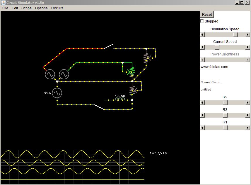

Hittade en programmerbar kretssimulator på nätet så jag knåpade ihop en enkel trefassimulator .
Om det fungerar ska ett nytt javafönster öppnas som visar kretsen in action. Initialt är det bara två faser inkopplade. Genom att dra på potentiometrarna som man gör med scrollmojen i höger marginal så kan man se hur strömmen i N förändras.
De tre kurvorna längst ned har strömmen i N överst, följt av de tre faserna. Högerklicka för att ändra egenskaperna.
Det finns en induktans som går att koppla om mellan också.
Kretsen går att editera och spara via File, genom att klippa ur antingen en länk (väldigt lång) eller som en serie instruktioner.

17 maj 2012 09:45 - 17 maj 2012 14:40 #6 av Bo Siltberg
Svar från Bo Siltberg i ämnet 5-ledare till 1-fas
Den var skoj, lade till en diod: Trefassimulator med en diod
Och med en kondensator : Här ser man att strömmen i N är högre än i fasledarna.
