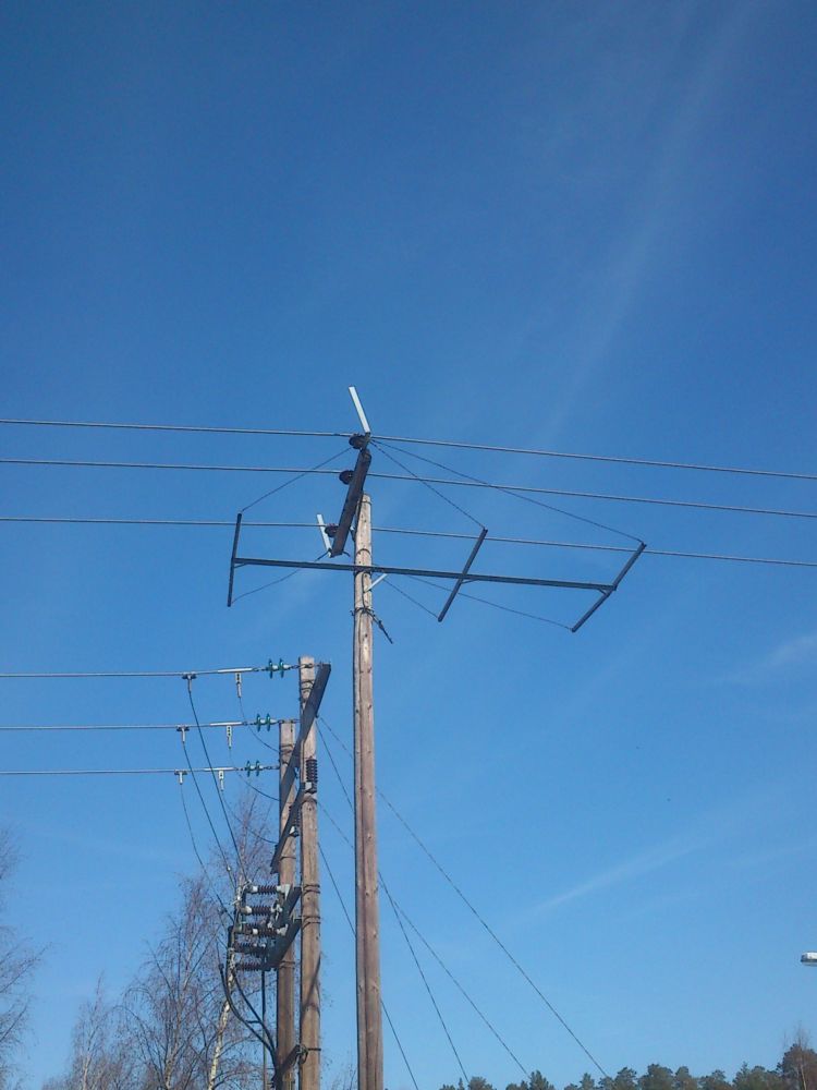

Konstigt hängade plattformar i högspänningsledningar
18 apr 2012 15:24 - 18 apr 2012 15:25 #1 av Patrik Hedlund
I denna tråd på Byggahus.se så har en person bifogat en bild och ställt en fråga om vad det är som hänger i ledningarna.
Inget svar har kommit än och jag själv blev lite nyfiken. Tobbe eller någon annan högspänningsryttare kanske sitter på svaret?
18 apr 2012 20:02 #2 av Martin
Är ett skydd som sagt för att kablar/varje ej ska hänga ner.
På lite mindre vägar som det går en HSP över så står det ibland 4 stolpar runt om med vajer/ i Balk högst upp. detta för att förhindra att evt kabel blir liggandes på vägen om olyckan är framme.
19 apr 2012 08:08 #3 av Kent Pedersen
Martin Lund skrev: Är ett skydd som sagt för att kablar/varje ej ska hänga ner.
Enligt en kommentar på sidan: De där prylarna är skydd så att inte topplinan trillar ner på vägbanan när man byter topplinor. Svenska kraftnät kör hårt med topplinebyten just nu.
Kent
19 apr 2012 18:44 #4 av Tobias Karlsson
Martin: Du tänker på skydden som ska förhindra att spänningsförande lina ramlar ner på vägen, de är jordade och linjen ska lösa om något ramlar ner.
(sedan får du aldrig kalla linor för kabel...då bör du byta yrke=)
De på bilden ovan är till för linjedragning i befintligt nät. De används för undvika att linan kommer ner i väg eller på backen. Dels för att undvika olyckor men även för att linorna inte får komma i kontakt med marken, då de lätt blir skadade eller fulla med smuts som kan orsaka problem senare.

28 apr 2012 19:16 - 28 apr 2012 21:15 #6 av Tobias Karlsson
Martin: En sådan här som du tänkte på?
