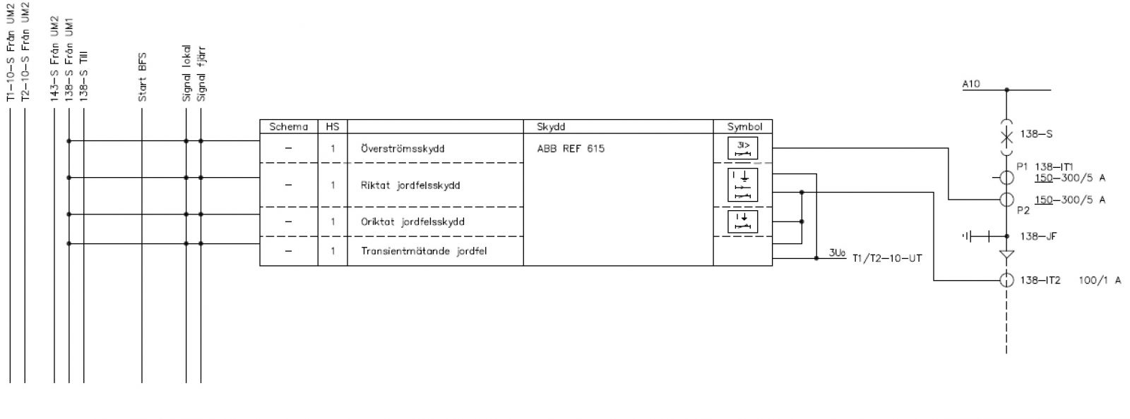

Tänkte scheman där man ser hur reläskydd, debiteringsmätning, elkvalitesmätning är inkopplad. Reläschema kanske är fel ord.
20 nov 2018 22:49 - 20 nov 2018 22:52 #4 av Mikael Malmgren
Svar från Mikael Malmgren i ämnet Reläschema?
Skulle säga kretsschema i så fall men jag förstår inte vad du vill veta.
Ett exempel på reläskydd (IED) kan du se nedan!
