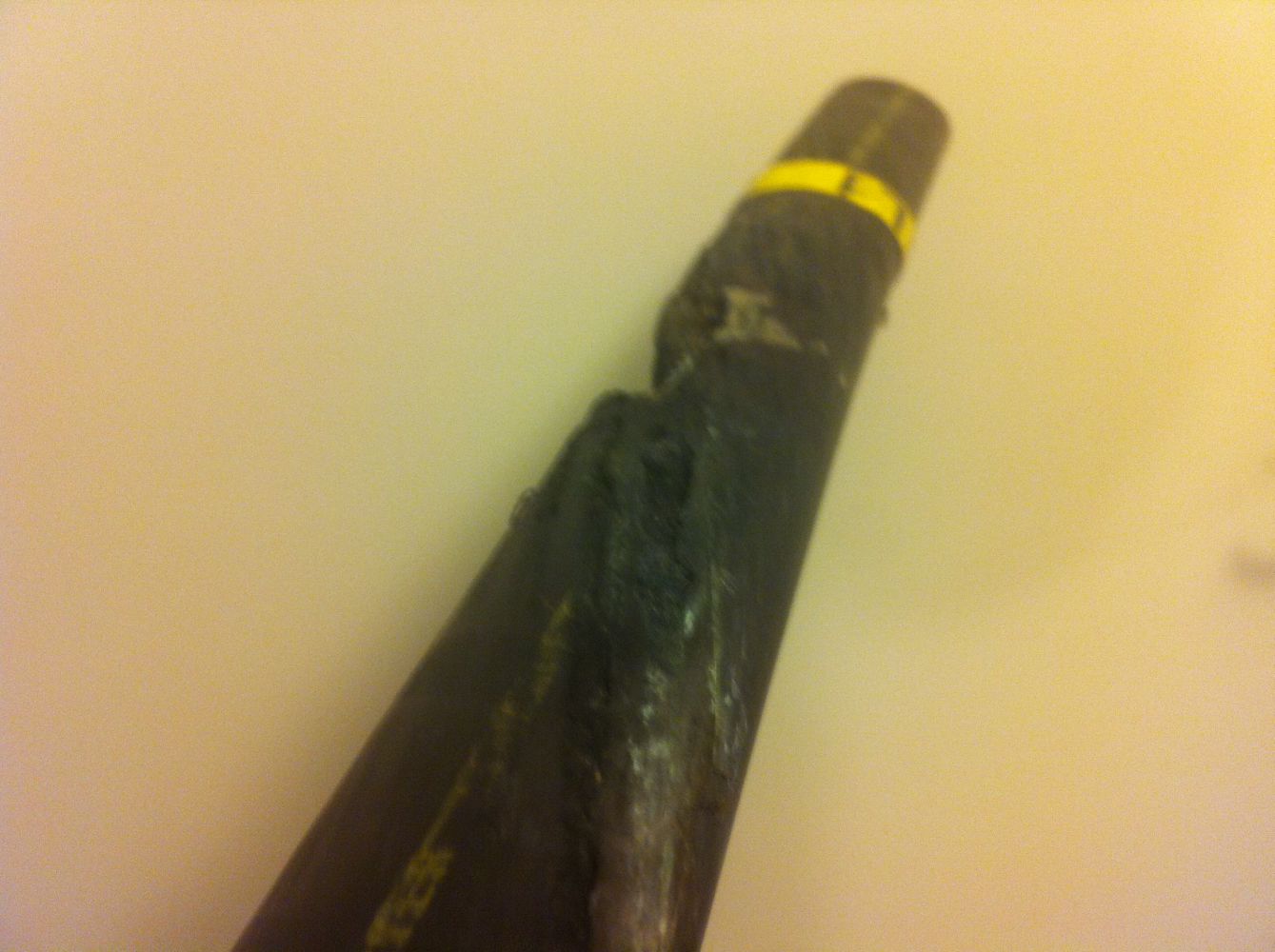

Likt många (alla) elnät har vi på många ställen våra hsp kablar liggandes under järnvägen.
Oftast i rör av någon modell, plast eller metall.
Vi fick för ett par veckor sedan problem med en kabel som matade en stor del av vårat landsbygsnät. Felet kunde lokaliseras till kabel från MT (mottagningsstation) ut på linjen.
När vi grävde fram kabeln fick vi se något vi inte var vana vid.
Nu undrar vi vad som kan ha hänt med kabeln.
Det har blivit som "punkt svetsat" igenom halvledande skiktet in till fas-kardelerna. Ser även tydligt ut som att det har uppstått något slags fenomen mellan skärmtrådarna och fas-kardelerna.
Min teori var att vi fått in järnvägens restströmmar in i våra skärmtrådar.
Men blir osäker då vi alltid har en längsgående jordlina (cu 25 alt. 35) samt jordtag i stolpen som kabeln går upp i c:a 20 m från felstället.Dessa borde ju mera troligt ta upp vagabonderande strömmar från järnvägen.
Skärmtrådarna ligger ju ända under en kabelmantel (Ej TT kabel på denna kabel) sedan har de jordpontential, vilket även halvledande skiktet har, hur kan det bli så kraftiga fenomen att det äter upp isoleringen?
Se bild:
Förslag på vilka fenomen som uppstått?
/Isak Rönnqvist

En vild gissning, arc tracking hur det nu översätts. Står lite om det här i kapitel 2.2 Schneider ect114
Sedan har vi naturligtvis åska.

Om det har blivit avbrott i järnvägens återledning (den som går oisolerad eller nästan oisolerad en bit ner på kontaktledningsstolparna) av någon anledning, t ex koppartjuvar, så kan det ha blivit onormalt kraftiga vagabonderande strömmar, kanske nog för att få den här 24 kV-kabelns skärmfläta otrevligt varm.

@Bo. Hittar inte i kap. 2.2 något som benämns så. Svensk sida eller översättning?
Treeing har vi vår beskärda del av. Men detta är inte ett sådant fall.
Vi kan tydligt se att det har följt skärmtråden. Inget i isoleringen där kabeln är frisk tyder på treeing(vattenträd)
Om det är läckströmmar från järnvägen pga dåliga jordvärden hos dem, varför går inte de strömmarna till våran oisolerade cu 35 lina som ligger bredvid kabeln? Måsteväl vara en sämre väg att gå in genom manteln till skärmtråden som har samma potential som jordlinan? De ligger ju ihop i kabelns ändar.
Åska har vi haft imånga år men det har vi separata skydd för: gnistgap, ventilavledare etc. Det brukar kunna leda till isolatorbyte på linjen eler byta ventilavledare.
Detta fenomen är nytt för vårat elnät iaf. Om det har med järnvägen att göra, hur många platser går vi under järnvägen bara på vårat nät, och alla andra elnät i sverige!?
/isak rönnqvist

Förresten, är det en "normal" järnväg med 16 kV 16 2/3 Hz i kontaktledningen eller är det en likströmsbana (typ Roslagsbanan eller Saltsjöbanan i Stockholm eller någon spårväg)?

"Normal"
Katrineholm.

Vad är det för kabeltyp, sektorformad AXKJ, 60-70-tal? Sieverts med strippbart halvledande skikt? Löste skydd och brytare som det skulle?
