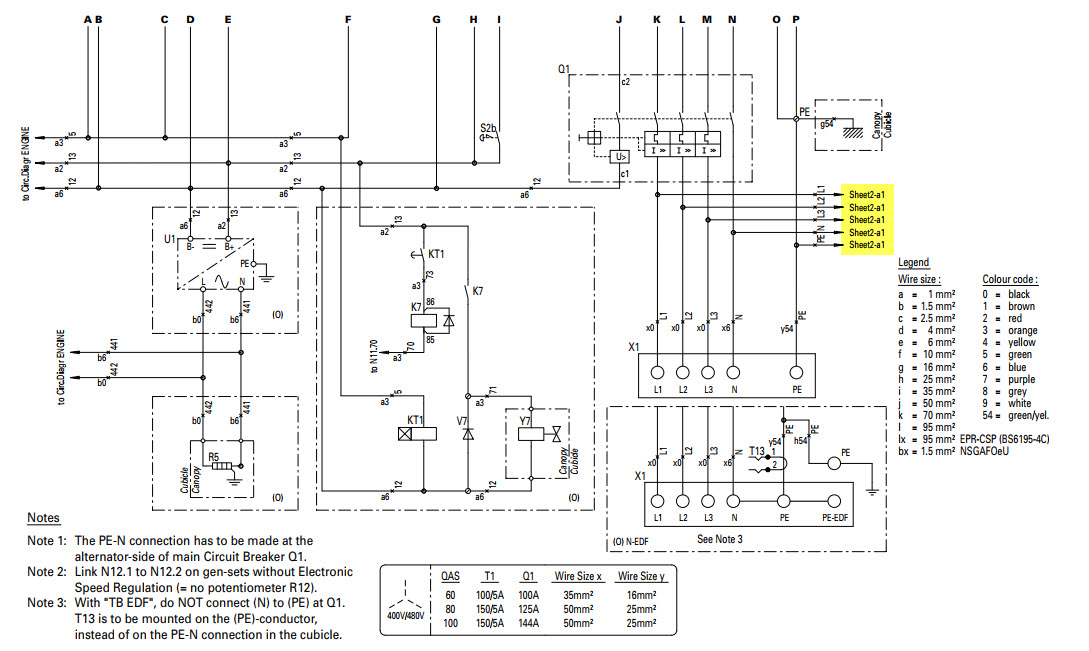

Har tittat på en lösning där en vanlig 63A reservkraftomkopplare ansluts mellan ställverksfacket och omriktaren men börjar ana en viss utmaning i hanteringen av läckströmmarna från EMC filter i omriktaren. Tittade på hur en relativt vanlig hyrmaskin (Atlas Copco QAS) är konstruerad och den är att betrakta som en IT matning med inbyggd jordfelsövervakning vilken sannolikt inte trivs så bra med en omriktare
På just detta aggregat går det att stänga av jordfelsövervakningen med en brytare (S13) men frågan är hur det ser ut på andra aggregat - erfarenheter av det?
Anläggningen har ett riktigt jordtag då den även är försedd med en stationär generator.
Uttagspanelen i aggregatet (CEE don 63A, 32A, 16A + schucko med PSA) är ansluten på den gulmarkerade delen till höger

Frågeställningen var nog e.g mest riktad kring erfarenhet av jordfelsövervakningen på mobila (hyrda) aggregat och huruvida dom är justerbara/möjliga att frånkoppla. Då man på QAS aggregaten med en brytare kan koppla bort jordfelsövervakningen så bör dessa rimligen gå utmärkt att använda men det är ju inte säkert att Cramo levererar ett sådant trots det är en sådan på bild i katalogen utan man kan nog få annat fabrikat också så frågan är om alla "riktiga" aggregat har den möjligheten.

Jag har ingen erfarenhet av hyrda aggregat utan bara av företaget ägda. Men uthyraren borde rimligtvis försöka möta dig i din fråga med intäkten som incitament. Jag tänker nämligen att all jordfelsövervakning går att koppla ur då det är en aktiv krets vid fel. Lossa en tråd så är den ju borta liksom.
Rimligt är kanske att i förväg komma överens med uthyraren så att du enbart får levererat generatorer som kör TN, om de inte är omkopplingsbara förståss. Men erfarenheten säger mig att de flesta är omkopplingsbara. Kör man över den i TN så tjänar inte jordfelsövervakningen någon funktion längre.

Finns nog ingen anledning att bekymra sig, brukar själv aldrig använda elverket inbyggda jordfelsskydd då detta känns som en onödig potentiell felkälla.
Normalt sett korrelerar elverkets kabel med inställningen på överströmsskyddet, detta bör du kolla över först, har du beställt längre kabel kanske skyddet behövs ställas ner eller kabeln avsäkras i andra änden, du som installatör behöver räkna på detta, eller så står uthyrningsfirmans behörige för inkopplingen.
Vad gäller jordfelsskyddet kan du köra elverket i handläge, finns även möjlighet att koppla det TN-C vilket kan vara nödvändigt, då byglar man N och PE, men konsultera instruktionen om detta och märk tydligt.
