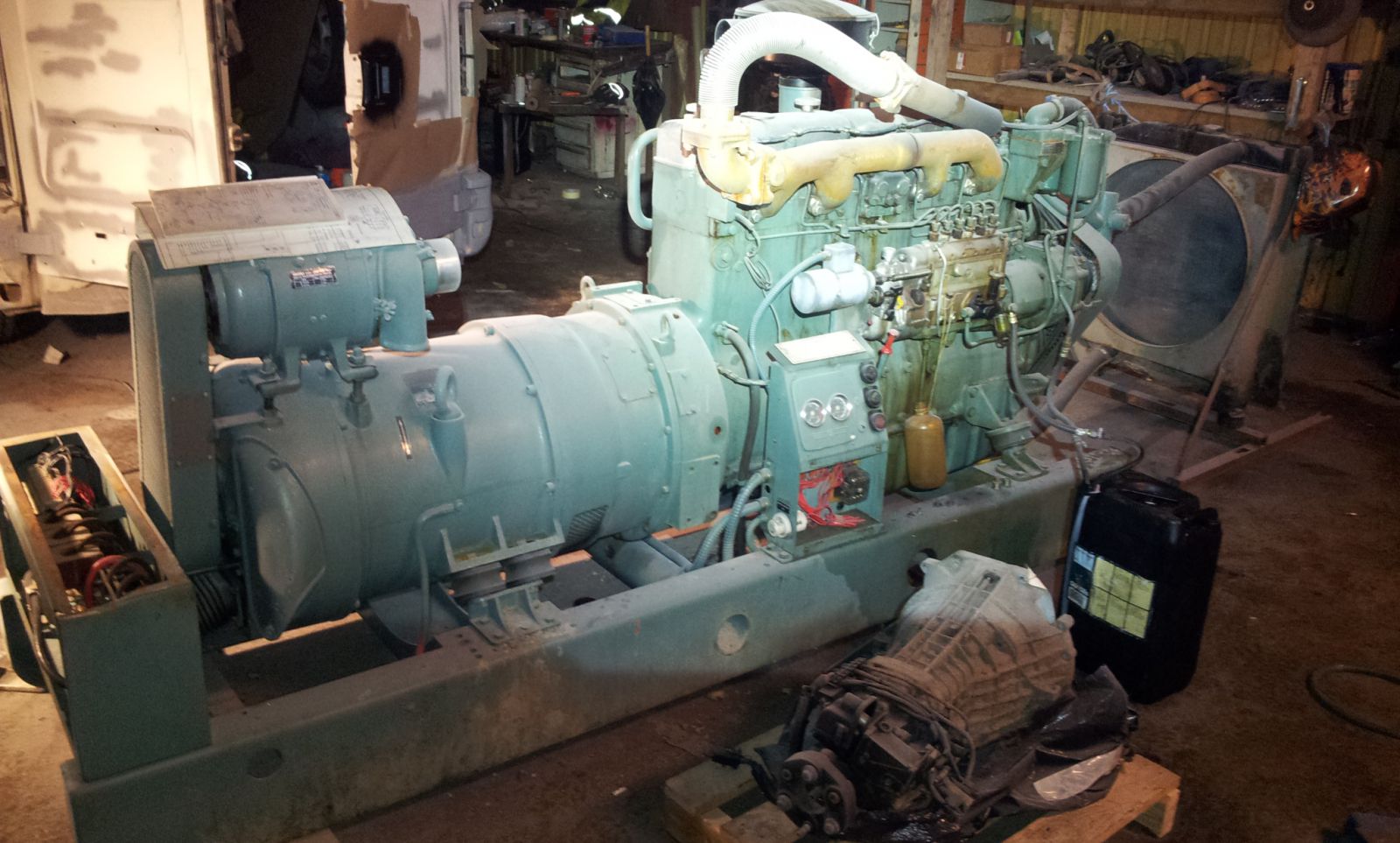

En granne i bygden har införskaffat en gammal elverk från 60-talet, M59.
Generatorn är märkt: Asea GA26 (SEN 22), 112 kVA, 162 A, 400 V, Y, Magnetisering: 45 V, 36 A
Jag söker mer beskrivningar kring detta verk, eller ännu bättre någon i Värmland som jobbat med dessa och kan få igång det. Det har stått i någon telestation i Norrland, så det har automatstart etc.
Just nu är han torsk då manöverskåpet saknas, men det skulle ha få tag på. Men sen då? Alla kablar är klippta, inkl något 60-tal styrledare mellan generator och skåp.. Schemat visar ett stort antal reläer för styrning och övervakning. Hur stor är chansen att allt detta fungerar?
Det ska driva en pelletspress med tillhörande maskiner, totalt ca 80 kVA. Det ska alltså varken vara ansluten till nätet eller mata den fasta installationen. Han har naturligtvis provkört motorn och den är som ny.
Ritningar för de intresserade: Kretsschema , Skåpschema
Jag försöker tyda dem själv just nu, men det saknas ritningar och beskrivningar.

Jag kan inte heller se dina scheman. Men i huvudsak är det inte bättre att plocka de delar runt verket som man behöver och inte sträva efter att göra en fullständig återställning av originalautomatiken. Ofta det går fortare och blir bättre genom att bara jobba mot vad man vill åstadkomma istället för arkeologi. Ser ju annars ut att kunna bli ett utmärkt elverk med gedigen motor och generator.

Nu kunde jag komma åt dina bilder och det stärker mig att jag för egen del skulle gjort som nämnt tidigare dvs rensat bort mycket och kopplat in de väsentliga delarna för nya ändamålet och bytt ut en del till lite modernare saker. Inte mycket som krävs för att få ett fint aggregat av detta, generator och motor ser ju mer än ok ut rent okulärt.
