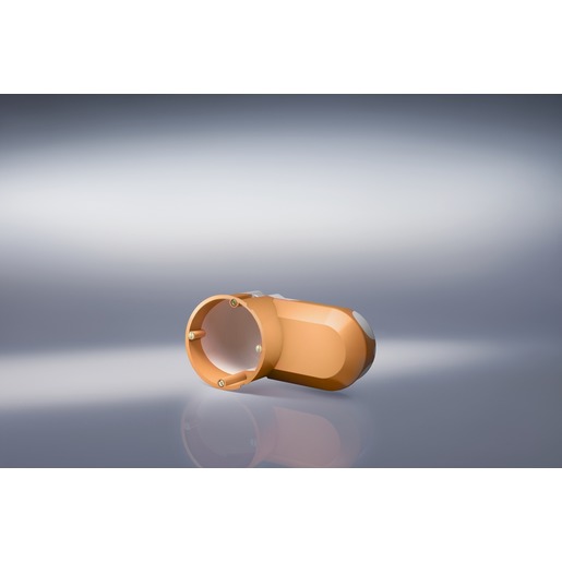

Jag skulle köra med en Dali dimmerpuck E:1360341 som dimrar ett drivdon t ex E:7981000 (2-4W) eller E7980927 (6-12W). Behövs dock en "pung-dosa" om du ska rymma bägge i samma dosa.

Ja, behöver man en pungdosa (1,5) kan man ju köra på en Jolly mini DALI direkt. :)
Det jag höll på att tänka på är hur man skulle kunna konvertera i liten skala till KNX i mina föräldrars stuga. Där sitter det Jolly round i kopplingsdosor för fönsterlamputtag och då hade det varit smidigt att kunna göra ett rakt byte mot liknande puck fast med DALI-gränssnitt då.
26 sep 2018 11:12 #12 av Ronnie Lidström
Patrik: Du får slita ut den gamla dosan och ersätta med en ROT-dosa med pung! Så rymmer du två puckar i samma! :stubben:
