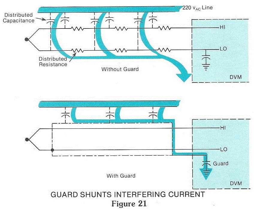

01 nov 2016 20:39 - 01 nov 2016 20:46 #17 av Claes Börjesson
Följande bild scannade jag in från min "bibel" "Hewlett Packard Practical Temperature Measurment Appl. note 290".
Den har varit min referens vid mätning av extremt små och/eller noggranna mätningar i industrimiljö (kalibreringsutrustning på läkemedelsföretag).
Så som jag förstår tanken bakom det hela är att "utifrån" kommande kapacitativa störningar skall påverka signalkabel (plus och minus ledare) OCH screen (biledare+Al-skärm) lika mycket. Om screen är jordad i 1 fält-ände kommer störningarna som kommer in till datoringången (DVM) att vara lika stora (identiska) på alla 3 ledarna, man erhåller då maximalt undertryckande av störningar.
Om fältänden är jordad kommer en del av störningarna att i stället att "urladdas" i fält och de 3 kablarna är inte längre identiska.
Skulle man av någon anledning få en störning genererad i fältutrustningen så kommer man att få en "vagabonderande" ström i screen, denna kommer då att kraftigt koppla till signalkablarna, varvid man erhåller en kraftig störning i datoringången.
När det gäller typ av signaler så används 2 olika, antingen spänning eller ström......
Man kan även ha singel-mode eller differentiel signal.
Spänningsignal brukar nästan alltid vara singelmod och är oftast 0-10 volt (eller 0.2-10 volt), används när det är korta signalsträckor 1-10 meter i "snälla miljöer). En typisk signal kan vara RCA-kontakten på en förstärkare. Mittkontakten är ljudsignal 0-0,4 volt, yttre cirkel i kontakten är jord. Man använder 1 ledare per signal samt 1 jord för signalreferens.
En annat exempel på spänningsignal är Ethernet (CAT-kabel eller RS-485), spänningen är +5 eller -5 volt) men differentiell. Signalen överförs via ett par (2 ledare). När den ena ledaren är plus skall den andra vara minus. Fördelen är att om en yttre störning anbringas på kabeln så kommer den att vara lika stor över båda kablarna, t.ex. om den ena kabeln blir +6.5 volt så blir den andra -3.5, skillnaden mellan de två signalerna är fortfarande lika stor.
Denna typ av signal kan m,an överför cirka 100 meter.
Den i industrin mest använda signalen är strömsignal oftast 4-20 milliampere. Den är oftast differentiell , och flytande i fältänden (ingen referens till jord, galvaniskt skild och brukar tåla cirka 4000 volt). Denna signal kan man utan vidare överföra flera kilometer.
