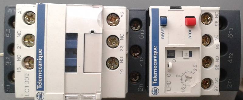

I fredags hamnade jag i ett litet ombygge av en liten motordrift (en cirkulationspump) där det bytts till en enfas från trefas.
Och då behövde jag ett motorskydd med lite högre märkström och mindes att det stod några rätt fräscha sådana på firman för att användas vid behov.
Så jag ryckte med mig en vid lunchen och kom ut och skulle montera och precis då slog det mig att jag inte hade en aning om vilken spolspänning det var på kontaktorn (A1-A2).
Det är ett Telemecanique (Schneider idag va?) LC1D09.
Och ser ut såhär:

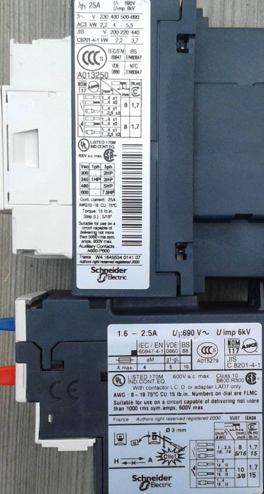

Och på märkplåten på sidan fick jag inte heller någon info om spolspänning:

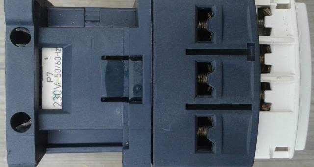

Men nu när jag fotograferade den för att få bilder hit, så vred jag runt den och råkade få syn på en liten märkning jag missat förut:
Betyder detta att det är en 230V spole?
Det borde ju göra det ...
Men kan likströmsmotståndet verkligen vara så lågt som 500 ohm då?
10 okt 2015 14:47 #4 av Michell Martic
Märkningen visar i alla fall spolspänningen så det är åtminstone en 230V-spole. Spolarna är ju utbytbara så därför märker de inte spolen på kapslingen.

Nej det måste nog vara helt korrekt, en 230V AC-spole det där.
Jag satt och lekte med produktväljaren på schneiders hemsida nu, och alla kontaktorer (typ) med 230V AC-spole heter P7.
Så den där lilla etiketten måste ju helt enkelt vara spolspänningen.

Electrum skrev: Så den där lilla etiketten måste ju helt enkelt vara spolspänningen.
Etiketten du tittar på sitter direkt på spolpaketet och syns genom ett hål i kapslingen. Upplägget är så just för att det ska synas vilken typ av spole som ligger i kontaktorn även om den bytas.

Tveklöst 230Vac. Spolen är bytbar och går att få med 24Vdc ,110Vac, 230Vac och 400Vac.
