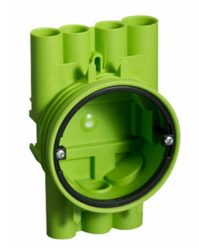

Den vanligaste kopplingsdosa är som jag förstår det fortfarande:
Finns det verkligen ingen modern kopplingsdosa som mer matchar de nya apparatdosor som finns?
Det jag saknar:
  • Låsbleck för rören
  • Flyttbara stutsar
  • Flexibla stutsar
  • Möjlighet att komplettera med fler stutsar
  • Justerbar ring
Finns detta?

ABB har en kopplingsdosa som är ganska nära det du söker. AU67-heter den. Den har studsar uppåt och neråt och urtag för extrastudsar eller sammanbyggningsmellanstycken åt sidorna. Har för mig att den har knock-out anvisningar i botten för bottenstudsar också, men jag kan ha fel där. Låsbleck har den i alla fall och studsar mm är samma som för ABB's apparatdosa (AU60.1).
EdWa har ju någon lite nyare "hopaplockdosa" med, kanske finns kopplingsdosa även till den serien.
Saknar själv också en dito i VP2-serien.
Bättre perilexuttag också när vi ändå är inne på materialönskemål. Hissblecken i befintliga är KASS.

Per Andersson skrev: ABB har en kopplingsdosa som är ganska nära det du söker. AU67-heter den. Den har studsar uppåt och neråt och urtag för extrastudsar eller sammanbyggningsmellanstycken åt sidorna. Har för mig att den har knock-out anvisningar i botten för bottenstudsar också, men jag kan ha fel där. Låsbleck har den i alla fall och studsar mm är samma som för ABB's apparatdosa (AU60.1).
Dock tycker jag att deras studsar är helt värdelösa! Det är så svårt att trycka in en slang i dom. Man måste trycka och vrida och ha sig. Det går an om man börjar med slangen där, men ska man ansluta "slutänden" på en slang så kan det vara ganska trixigt.
Då är VP-2 takdosa och kopplingsdosa bättre.
Tills VP-2s takdosor finns dessutom en grym distans för glespanelmontage så att man slipper palla upp med gipsbitar och dyl. E14 206 89

Får slå ett slag för ABB's dosor jag också. Fantastiskt bra, och dessutom godkända för brandavskiljande vägg och tak.
Takdosorna är guld vid renovering när taket sänks med 45mm + gips, behövs inga distanser.
Vad gäller studsarna så är det som Patrik skriver lite svårt att få i slang, men å andra sidan så är det bara folk som inte kan bocka vp-rör som använder slang B)
Största nackdelen som jag ser det är att det saknas 1,5 och dubbeldosor i deras serie.
