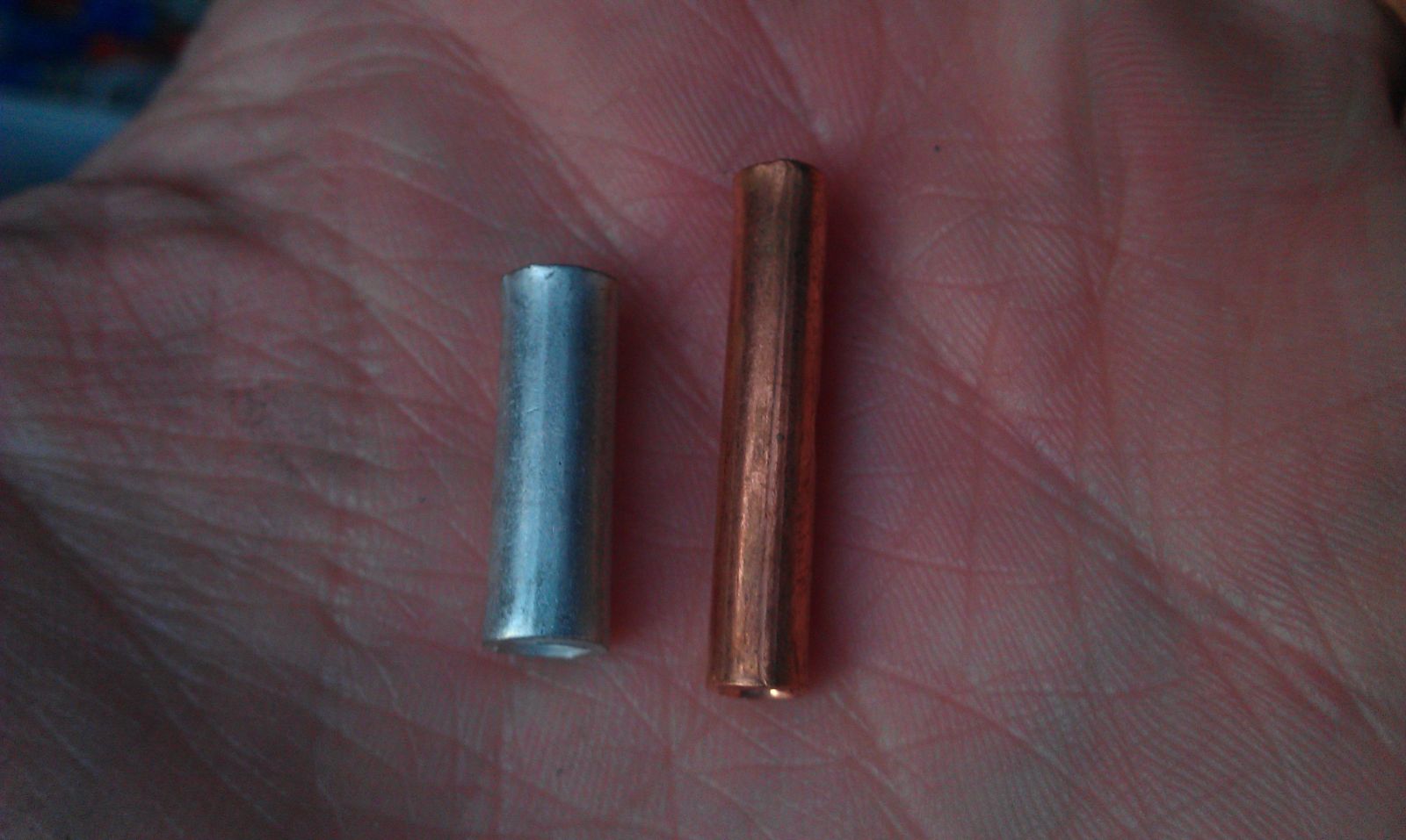

Jag var inne på Ahlsell häromveckan och köpte en krympskarvsats och skarvhylsor. Jag skulle skarva en EKKJ 3x6/6.
Jag är inte alls van detta med kabelskarvar och blev lite fundersam då det fanns två olika skarvhylsor för 6mm2. En var i koppar och den andra var typ metallfärgad. Jag tänkte först att den i koppar var för kopparkabel och den andra för aluminium.. Men de stod på skylten att även den var för CU ledare!
Kan någon förklara för en stackare som inte förstår?

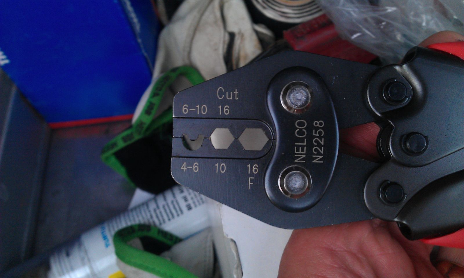

Den kopparfärgade är för EK-ledare och den andra är för FK-ledare! Så till din 6mm² EKKJ ska du ha den kopparfärgade!
Jag kunde inte hålla mig från att springa ut i servicebilen och ta lite kort :side:
Båda dessa är är för 6mm².
Till vänster = SKARVHYLSA KS 6 E:0825210 - Till höger = SKARVHYLSA CUT 6 E:0825240
De ska även pressas olika. Märkningen på ovansidan (Cut) är för de kopparfärgade och den nere (F) är för KS-hylsorna
Edit: Du behöver en KS-hylsa till manteln. Den får du aldrig in i en CUT-hylsa då den är mycket mindre!

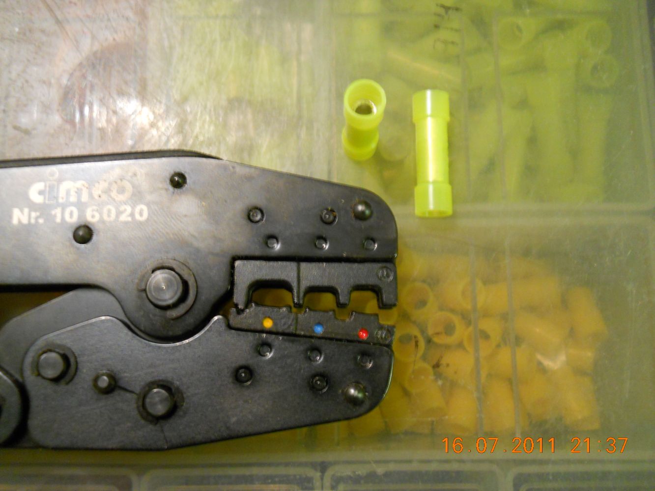

Huh, vad är det där för grejer?
Detta är det enda som jag har använt. Solar plus, var det visst. 49 kr för en kartong (firmans pris).
Dessa är isolerade. Är det på grund av att det finns oisolerade skarvhylsor som det följer med små krympslangar i en skarvsats?

17 jul 2011 21:01 #5 av Patrik Hedlund
Ronnie Lidström skrev: Ja.. jag har iaf blivit informerad att man inte ska ha isolerade skarvhylsor i en krympskarv. Vet inte riktigt varför dock.. eller om det stämmer!
Kanske den hårda plasten på isolerade skarvhylsor lättare kan "skava sönder" krympskarven?
Jaså? Ja, då måste man ju få reda på hur det ligger till, för då får man ju byta i såfall. Dessa har jag använt efter att ha sett vad mina kollegor har använt.
Någon annan kanske vet med säkerhet hur det ligger till?
