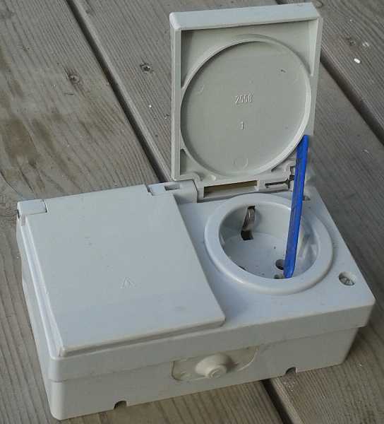

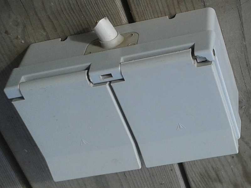

Min fråga är om de är godkända för utomhusbruk?
21 mar 2015 11:21 #2 av Friedrich Lossien
De är IP44-klassade, så svaret blir ja. Du har symbolen på locket.

Sen kan man även fråga om uttagen får lov att monteras utomhus med brunnen uppåt. "Men där är ju lock!" Jo, visserligen, men om det sitter en kontakt i så spelar det ingen större roll om det sitter lock eller ej.
21 mar 2015 15:14 #5 av Patrik Hedlund
Michell Andersson skrev: Sen kan man även fråga om uttagen får lov att monteras utomhus med brunnen uppåt. "Men där är ju lock!" Jo, visserligen, men om det sitter en kontakt i så spelar det ingen större roll om det sitter lock eller ej.
Skulle gissa att den bara är lagd på trallen för fototillfället...
21 mar 2015 17:22 - 21 mar 2015 17:23 #6 av Electrum
Ja precis, det ligger bara på trädäcket hemma för fotografering, det sitter givetvis inte monterat så (eller tänkt monteras så).

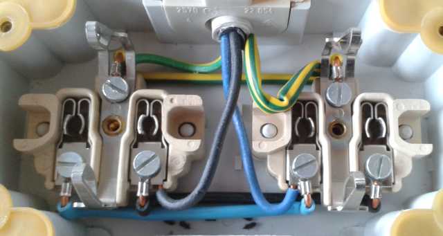

Anledningen till min fråga är att jag är lite sugen på att sätta ett par uttag på garage-väggen för M&K-värmare samt allmänt bruk. Och så har jag en tidursgrej i garagecentralen så egentligen skulle jag vilja ha utanpåliggande IP44-uttag för utomhusbruk med separat brunnständning, så ett brunn har ständig ström, den andra på tidur.
Men hyggliga utanpåliggande uttag med brunnständning verkar vara lögn att hitta på Elektroskandia m.fl.
På biltema och ö&b kan jag hitta passande uttag, men av högst medioker kvalitet, då man typ behöver hammare för att få in stickproppar i dessa skit-uttag.
Men så var jag på ett rivningsjobb där vi tog ner flera sådana här jag har på bild, och dessa andas trevlig gammelmodig urkvalitet, skön känsla när man sätter i och tar ur stickproppen osv. OCH så är det separata anslutningsplintar för de två brunnarna. :)
Men jag ska i så fall ha dessa utomhus och tänkte kolla så de är godkända för utomhusbruk, någon här på forumet borde ju veta detta.

Vad finns det för OK uttag för utanpåliggande utomhusbruk där man kan ansluta vardera uttagsbrunnen för sig, som dessa gamla strömförsuttag:
