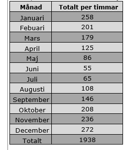

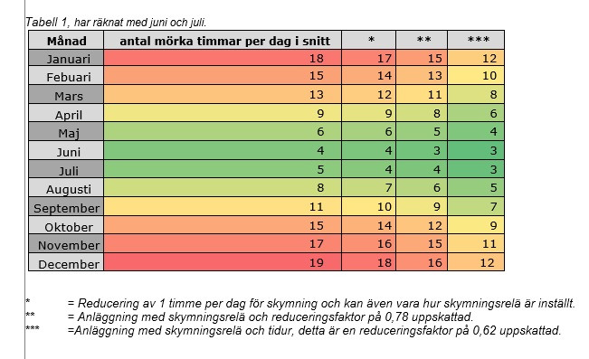

13 okt 2014 11:50 - 13 okt 2014 11:51 #7 av Markus Ågren
Jag har letat lite i mina dokument och detta hittade jag, när jag gjorde en sammanställning åt en beställare. Jag gick ut efter varje månads soltimmar och sedan uppskattade jag en egen reduceringsfaktor berorende på styrning av anläggningen:
Det är ingen exakt tabell men detta är den uppskattning vi gjorde då. Räknade sedan fram hur många timmar det var varje månad, med utgång från första tabellen. Men något där vi gjorde sedan en egen justering var att under juni och juli kanske belysningen är släckt nästan helt.
