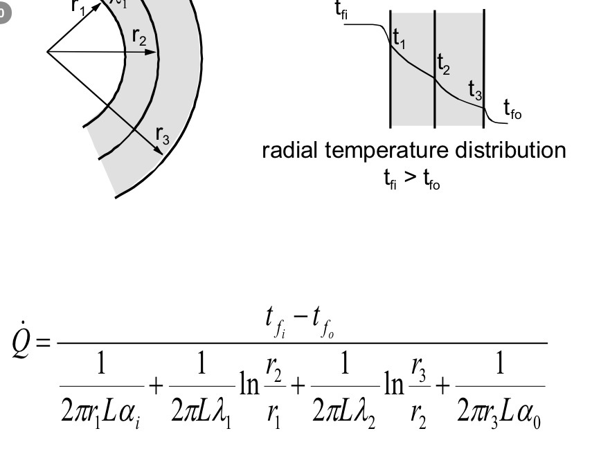

Det här handlar om radiell temperaturfördelning.
Uttrycket går att förenkla grovt till Q = (Tkabel- Tomgivning)/ Konstant * ln (r2/r1)
Q blir effekten som kan överföras för att kabeln ska få erforderlig kylning.
Antag att VP-röret minskas från 16 mm till 12 mm med en kabeldiameter på 10 mm.
Då minskar Q med ca 40 procent.
07 jun 2014 23:03 - 08 jun 2014 12:19 #20 av Michell Martic
Svar från Michell Martic i ämnet Angående Vp rör
När jag själv räknar på detta så får jag det till att 16mm-röret har en värmeavledningsförmåga motsvarande 38,6% av 12mm-röret.
Har använt en värmekonduktivitetsfaktor på 0, 026 för luft i temperatur 30°C. Temperaturdifferans på 25°C (55°C-30°C). För övrigt enligt dina beräkningar med en kabel med en diameter på 10mm med en koncentrisk luftspalt på 3mm respektive 1mm. Konduktiviteten är inverterad för att få resistiviteten.
Kabeln är i verkligheten 8,1mm i diameter och röret har ett innermått på 10, respektive 14mm. Sen återstår 1-2mm PVC med en konduktivitetsfaktor på 0,21 vid ca 30°C.
Var har jag räknat fel?
Q16mm=1,4
Q12mm=3,6
Beräknar jag enligt mina egna siffror så har 16mm-röret 41,1% värmeledningsförmåga av vad 12mm-röret.
Q16mm=1,15 (Enligt ursprungsformeln 7, 24 per meter)
Q12mm=2,79 (Enligt ursprungsformeln 17,5 per meter)
Oavsett så blir det fel alltså. Förstår inte. :(
EDIT: Är inte Q "strömmen"? Effekten som kan transporteras borde väl vara Δt * Q och ger resultat per meter? Eller tänker jag för el-igt då? Jäkligt intressant dock.
