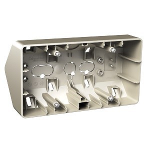

Håller på att proja ett kök. Apparater är vit renova som jag själv tycker är skitfult men det hör inte hit.
Arkitekten är benhård på inga "fula" hörnboxar i plast.
Inga uttag på väggen pga glasskiva istället för kakel (går att ta hål i glas men kostar skjortan).
Att fälla in apparatdosor i överskåpen går bort lika så att ha förhöjningsramar.
Är på jakt efter snygga hörnboxar i metall. Har sett ett par sånna i ett Puustelli kök för några år sedan.
Någon som vet vad det är för tillverkare... Har googlat mig blå efter dom.
Har sneglat på sånna utagstubbar som går ur bänkskiva eller överskåpen men det snor mycket plats och är ett sista alternativ.

Hur som, att hitta själva boxen i metall verkar svårt men plast i metallutförande går ju att lätt få tag på eller i svart om inte annat samt ramar i olika material om man inte vill ha plast. Det enda jag kommer på nu så här på rak arm är ELKO-plus grejerna.
30 okt 2013 16:00 - 30 okt 2013 16:01 #3 av Patrik Hedlund
Det kan jag tänka på är Exxact hörnbox i plast och Exxact Solid-ram i borstat stål. Hörnboxen är ju fortfarande i plast, men...

www.bauhaus.se/elko-plus-hornbox-alu.html#full-description
Skulle inte denna funka? verkar dock som att det är plast med fusk alu.

Har kollat på plast "metallic" box med exxact solid bortat stål ram.
Men arkitekten vill inte ha plast.
Själv tycker jag att en diskret vit hörnbox inte stör det estetiska för den syns kanppt under överskåpen och är det alternativ som harmoniserar bäst ihop med vit renova.
